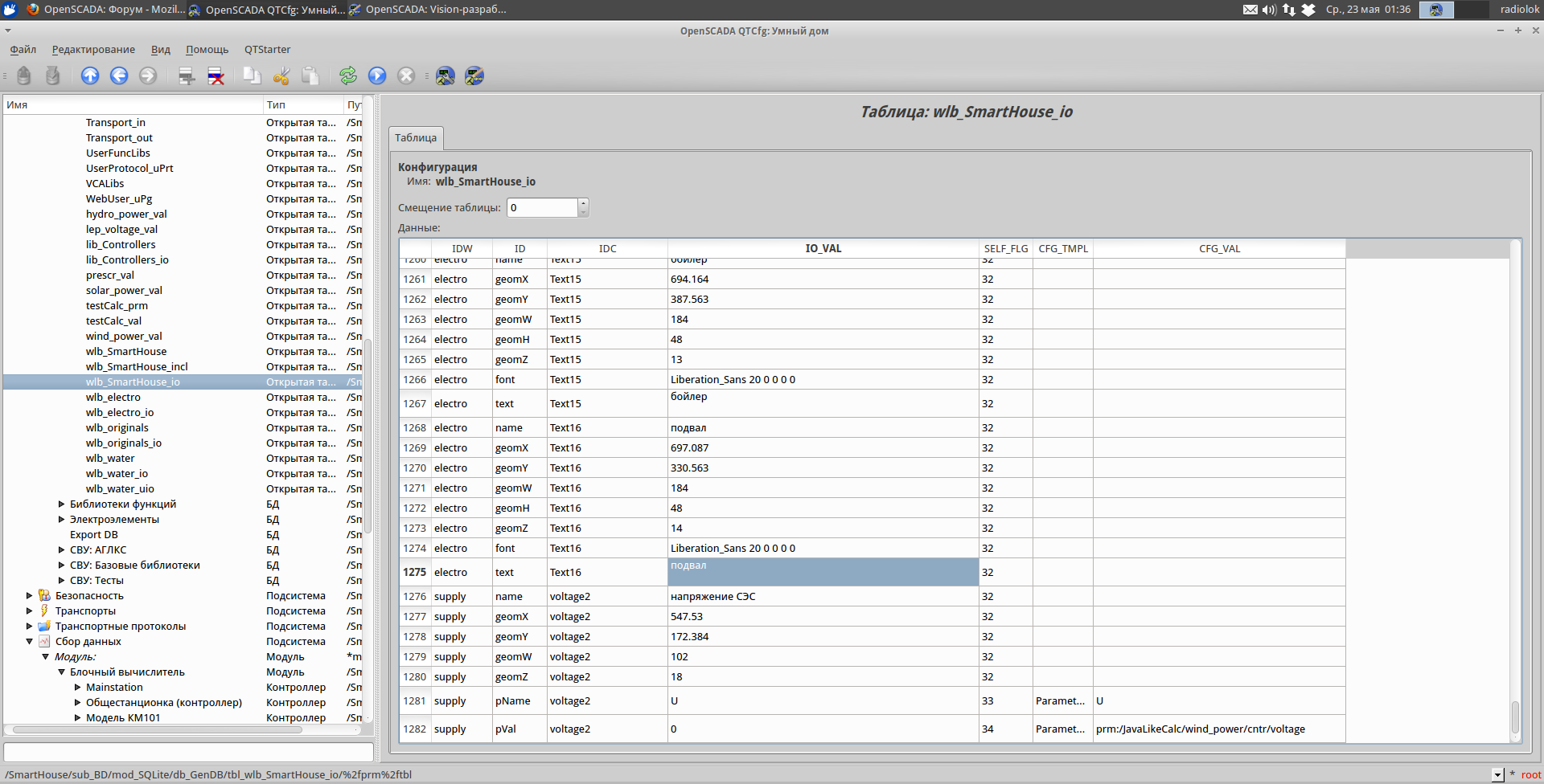

Для страждущих - исправьте/удалите в БД строки, в которых прописан этот неправильный параметр.

Вы о чём? Нет в библиотечных и модельных БД таких параметров.
Я о той БД, в которой все хранится, в таблице "wlb_<назвыание проекта>_io"
И мотать до конца.
И мотать до конца.
И что на скрине не так?

На скрине та самая таблица базы данных, в которой я правил параметры при возникновении этого бага в качестве временного решения.
В данном случае строка 1282 и столбец CFG_VAL
И да, тут как раз уже все в порядке :)
ЗЫ: я это к тому, что баг обходим и поместил в тему временное решение.
Во первых то что Вы показываете не является официальной библиотекой OpenSCADA, а во вторых незавершённый адреса это не ошибка!

Я привел скриншот таблицы базы данных своего проекта, в которой сохраняются параметры виджетов, в том числе и связей. В качестве примера.
Ведь в каждом проекте есть подобная таблица. В ней и стоит исправлять ошибки в путях, если список связей не отображается.
Также , в моей таблице уже все правильно.
И поместил скриншот на ваше сообщение:
