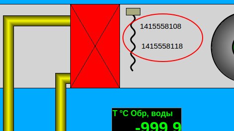

вот код программы
var tm1_to;
Text1_text=SYS.time();
if(SYS.time() > tm1_to)
tm1_to = SYS.time()+10;
Text2_text=tm1_to;
почему в двух text секунды бегут одинаково с разницой в 10
Снимок экрана от 2014-11-09 21:35:08.jpg (Тип файлу: image/jpeg, Розмір: 22.18 кілобайтів) — 2075 завантажень
Повідомлення створено: 09. 11. 2014 [21:06]
"tka4ev_s" wrote:
но всеже может подскажете где копать
вот код программы
var tm1_to;
Text2_text=tm1_to;
tm1_to нужно инициировать нормально иначе там не понятно что, как минимум.
Хотя скорее всего период выполнения скрипта страницы 10 секунд.
Разбирайтесь, там нет ошибок!
Повідомлення створено: 09. 11. 2014 [21:17]
tka4ev_s
Сергей Ткачев
Зареєстрован(а) с: 19.10.2014
Повідомлення: 30
Огромное спасибо!!!
объявил переменную через "добавить атрибут" все заработало
а можно ли здесь обявлять переменную через var если можно то как?
Повідомлення створено: 09. 11. 2014 [21:24]
if(f_start) tm1_to = 0;
