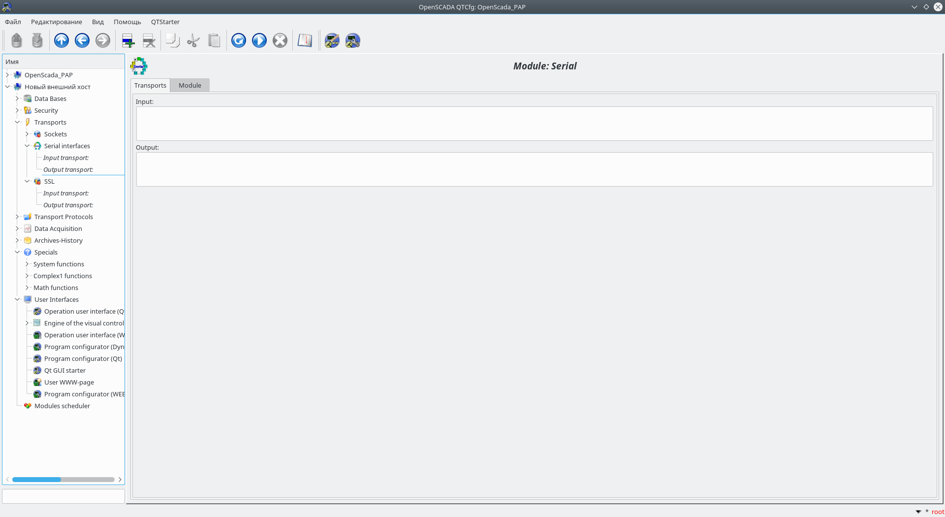

Создал сервер (openscada_server).
Подключился к проекту (socket, QtCfg). При попытке переключиться к примеру Transports -> Serial interfaces на вкладку Module ничего не происходит
Версия OpenSCADA v1+r2617.

Если "серверный проект" запущен через oscada_server, язык при подключении с "клиентского" проекта меняется на англайский + перестают работать вкладки.
Если же проект запущен через QtStarter - действительно все нормально работает. Не подскажите в каком направлении копать.
Нет такого бинаря-скрипта-ссылки, как oscada_server, проект которого "server" вообще предназначено для запуска без GUI, соответственно и говорить тут не о чем!
