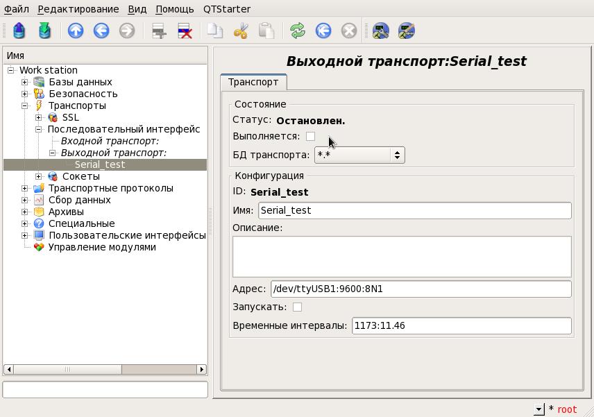

Далее я открываю OpenSCADA 0.7.0.1-4 и заполняю раздел "Транспорты"->"Последовательный интерфейс"->"Выходной транспорт" где в поле "Адрес" пишу такое: /dev/ttyUSB1:9600:8N1 (Смотрите скриншот)
Теперь самое интересное, когда я ставлю галочку в поле "Выполняется" OpenSCADA намертво вешается :cry:
