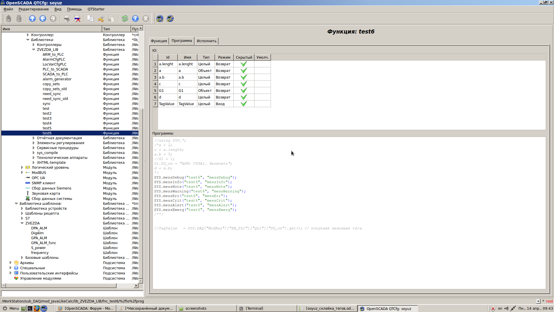

Дано:
SYS.messDebug("test6", "messDebug");
Ожидаемый результат:
Запись в архиве
Наблюдаемый результат:
в архиве нет сообщений с "test6"/"messDebug"
Проверил
SYS.messInfo("test6", "messInfo");
SYS.messNote("test6", "messNote");
SYS.messWarning("test6", "messWarning");
SYS.messErr("test6", "messErr");
SYS.messCrit("test6", "messCrit");
SYS.messAlert("test6", "messAlert");
SYS.messEmerg("test6", "messEmerg");
они работают

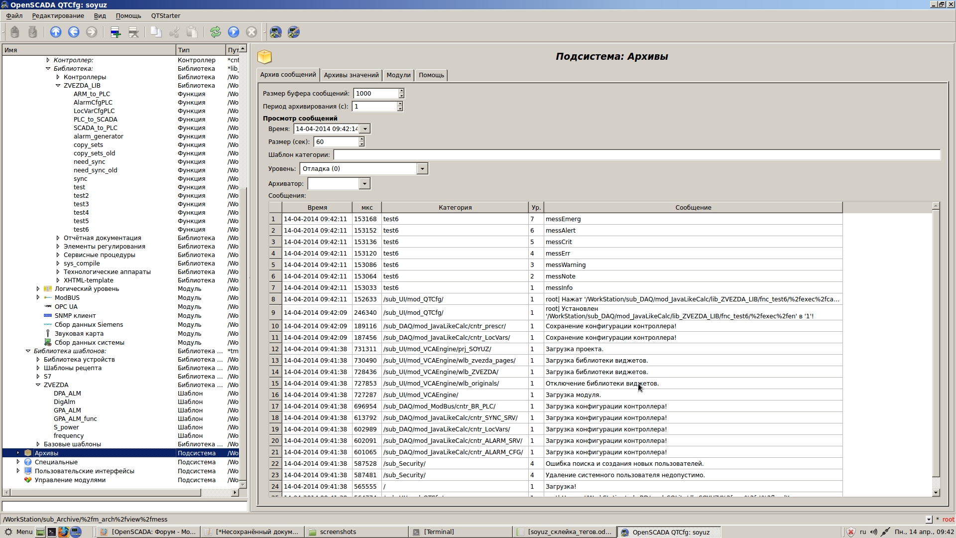

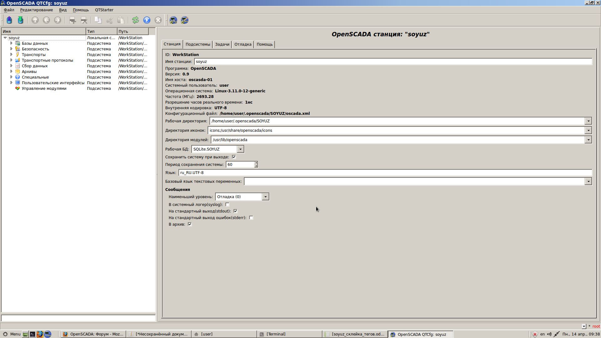

Это понятно, потому и вопрос, что на урвоне проекта = Отладка (0), в Архиве = Отладка (0), а в архиве все, но messDebug нет
скрины прилагаю

А у меня есть, если категория в виде пути и выбрана.

Вида: "/el1/el2/el3/elN". Смотрим тут если до этого не смотрели: http://wiki.oscada.org/Doc/OpisanieProgrammy/part4/files?get=sys_debug.png
