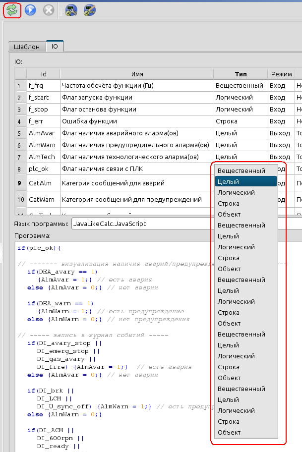

Наблюдаю любопытное явления при создании шаблона в Модуле "Логический уровень":
последовательность действий
1) Выбираем поле "тип", видим 5 вариантов типа
2) нажимаем кнопку "Обновить текущую страницу", опять выбираем поле "тип" у того же параметра, видим 10 вариантов (варианты дублируются)
3) опять нажимаем кнопку "Обновить", снова выбираем поле "тип" того же параметра, видим 15 вариантов (варианты троируются)
и т.д.
На картинке виден результат многократного повторения этих действий.
http://s019.radikal.ru/i623/1209/e0/49f0c57a0b2c.png
Повідомлення створено: 05. 09. 2012 [09:14]
Нужно уточнять, что выхода из элемента комбобокса не осуществляется.
Исправлено!
