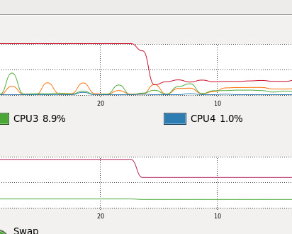

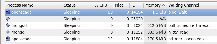

После того, как увидел более 800 сброшенных соединений, перешел на вкладку Debug проекта. И в это время OpenSCADA перестала отвечать.
Во время зависания OpenSCADA у нее было высокое потребление ресурсов, есть скриншоты.
Каких ресурсов?

Каких ресурсов?
80% CPU, 1,3 Gb Memory. Есть скриншоты в пред. сообщении.
Ничего себе. В модуле OPC_UA течь так нечему.
