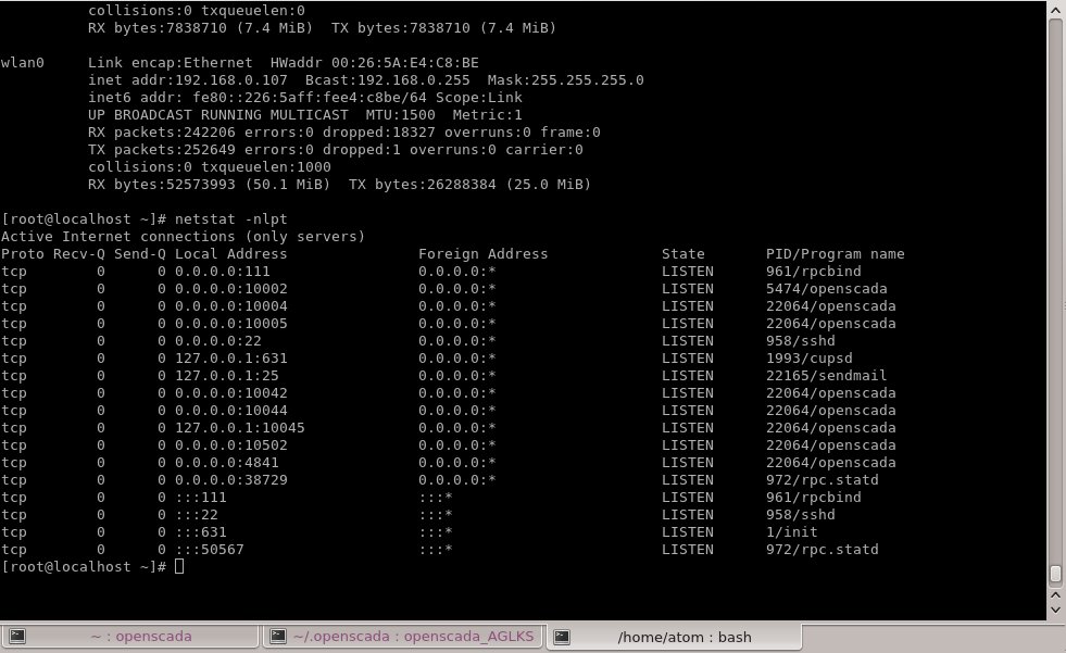

Всем привет!
Начал осваивать OpenScada и столкнулся со следующей проблемой.
Исходные данные: OpenScada 0.8.0, FedoraOS.
Запустил демо проект AGLKS. АРМ работает исправно.
Если на компьютере, где запущен проект, в браузере ввести localhost:10002 открывается web интерфейс OpenScada.
Но на других компьютерах в подсети 192.168.0.* web интерфейс не открывается.
Так же имеется контроллер SMH 2Gi на котором установлена OpenScada. Так вот его web интерфейс открывается на всех компьютерах в данной подсети.
В чем может быть проблема?
Сообщение создано: 13. 04. 2012 [12:49]
Файрвол настраивайте на машине с OpenSCADA, и в целом это вопрос настройки сети.
Сообщение создано: 13. 04. 2012 [13:01]
legend
Oleg N
Зарегистрирован(а) с: 13.04.2012
Сообщения: 63
Спасибо за ответ.
Осваивать приходится не только OpenScada но и linux =)
Была мысль про файрвол, но как до него добраться не знал.
Решение следующее:
Через терминал запускаем system-config-firewall и добавляем нужные нам порты в исключения.
Все просто и понятно.
