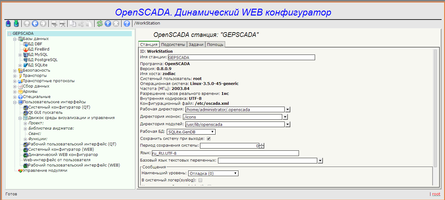

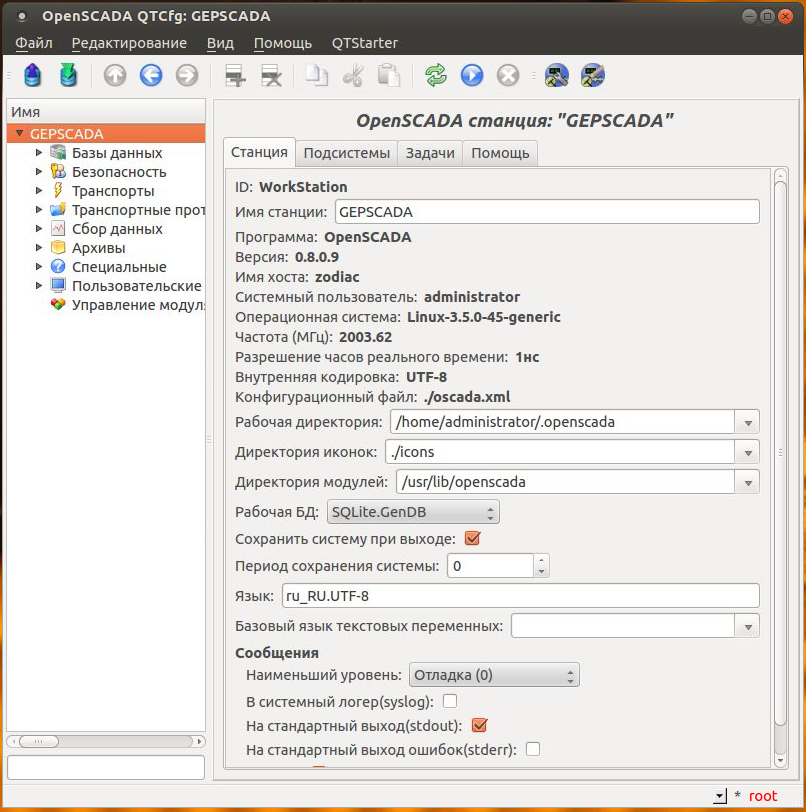

Rosgard
Андрей Ткачев
Зарегистрирован(а) с: 05.12.2013
Сообщения: 26
Вот как в моем случае выглядят настройки.
Сообщение создано: 30. 01. 2014 [08:31]
Сообщения: 3797
Ну так, это правильно, а Вы что написали?
