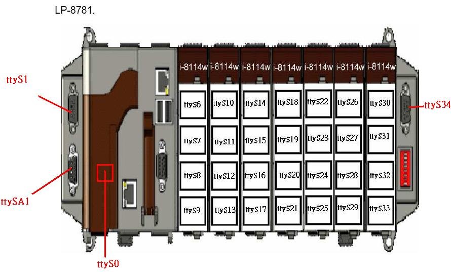

А как их отправлять?
Если этот преобразователь подключить к обычному компу с ALT Linux 5.0 то в dmesg появляются строки:

Ставлю ttyS0 в транспорты и преобразователь с подключенным к нему оборудованием работает.
А здесь такого сообщения нету,
Какой tty записать в транспорты?

Это Вам так кажется, что обычные.
Имена портов во вложенном рисунке.

Спасибо, Ясно, где была ошибка. Я писал в транспортах как в dmesg ttySA34 ,а надо ttyS34 для COM5.
Теперь всё работает чётко.
