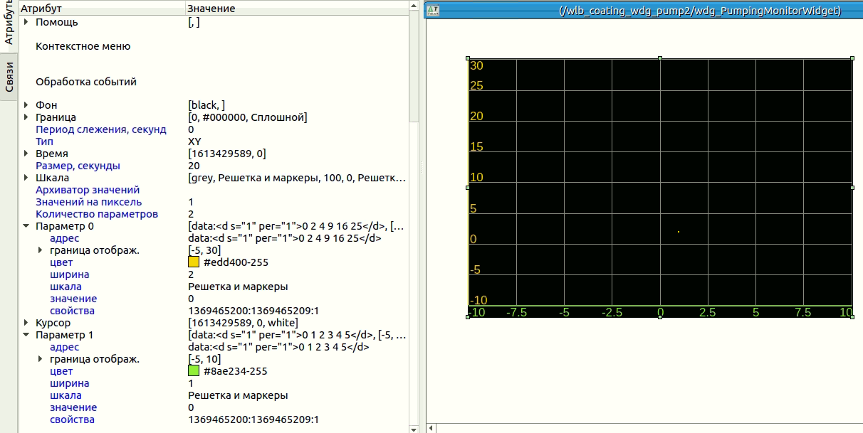

Здравствуйте!
Хотел бы изобразить с помощью виджета Diagram график с произвольными данными (не связанный с параметром, архивом и т.п.)
Согласно документации, для этого требуется указать наличие двух параметров.
При этом значения графика на оси X задаются параметром 1, а значения на оси Y параметром 0.
Как я понял, если нужно рисовать произвольные данные, то вместо адресов параметров требуется указать строку вида:
data:<d s="1" tm="XXX" tm_grnd="YYY" per="1">
0 3.14
1 3.141
5 3.1415</d>
Я хотел бы для начала изобразить, скажем, параболу.
Т.е., следующий набор точек:
X: 0, 1, 2, 3, 4, 5
Y: 0, 2, 4, 9, 16, 25
Параметру 1 присвоил строку:
data:<d s="1" per="1">0 1 2 3 4 5</d>
Параметру 0 присвоил строку:
data:<d s="1" per="1">0 2 4 9 16 25</d>
При этом получил следующий результат:
То есть, одну точку с координатами {1;2}
Это соответствует второй паре точек из заданного набора.
Если менять значения именно вторых точек в каждом параметре, то отрисовываемая точка перемещается, но проблема в том, что выводится только одна точка вместо пяти!
Прошу подсказать, что не донастроил.
Дополнительный вопрос: имеют ли в режиме XY какое-то значение tm="XXX" tm_grnd="YYY", а также par="ZZZ"? в документации на виджет Diagram по поводу типа XY почти пусто...

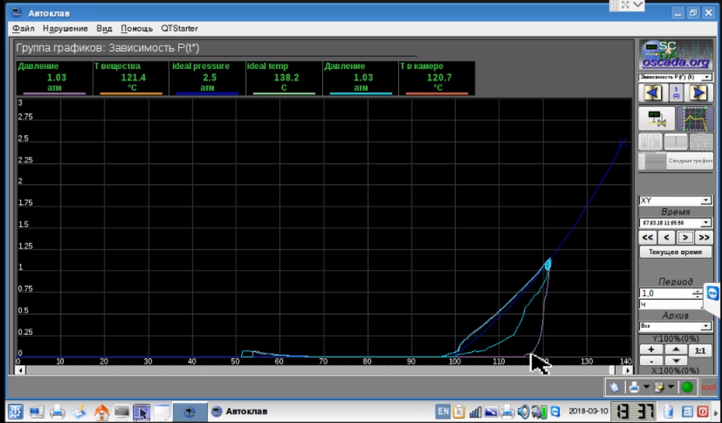

добрый день. делал следующее:

результат на картинке. это синий график - теоретическое соотноошение температура/давление. более круглые графики - это реальные данные.
