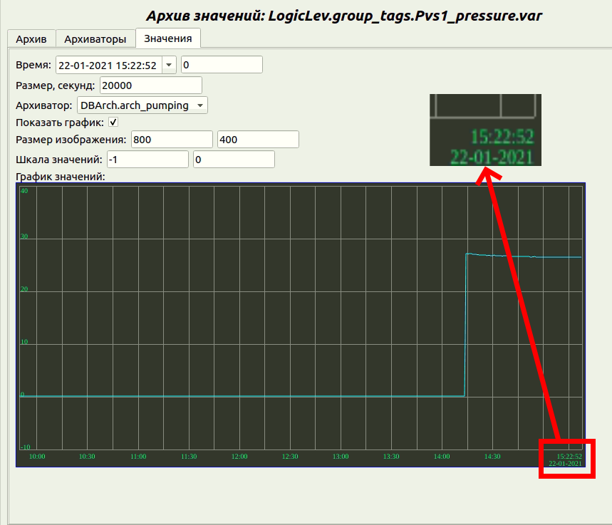

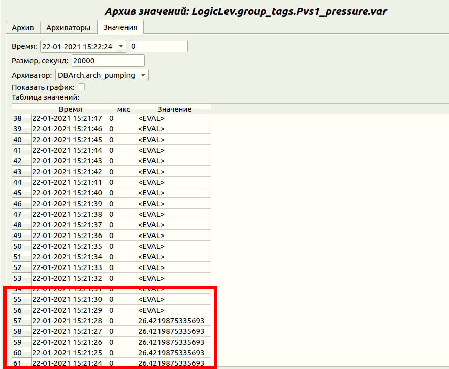

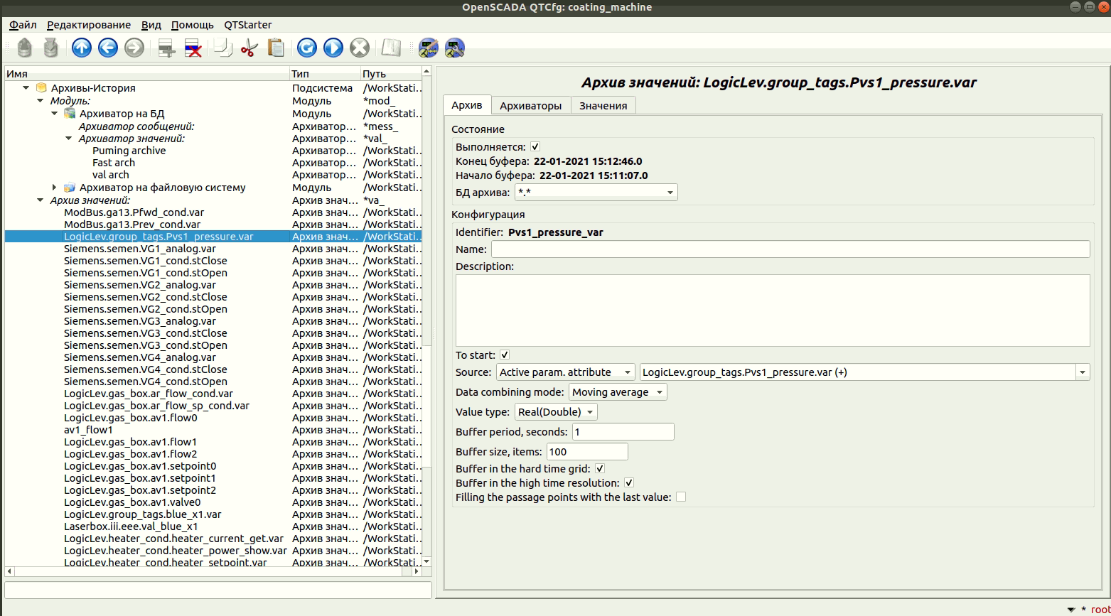

попутно еще вопрос. на скриншотах приведены страницы с описанием архива, о котором речь. если заглянуть в данные в виде таблицы, то последние несколько минут всегда <EVAL>, хотя если включить отображение графика, то видно, что данные есть! как это объяснить? не является ли это причиной неудач вызова SYS.Archive["va_Pvs1_pressure_var"].getVals()?
Похоже, ты не вполне понимаешь как работают архиваторы. Данные не сразу помещаются в архив, а попадают с начала в специальный буфер. Затем с определенной периодичностью (В настройках архиватора есть параметр "Период архивирования, секунд"). Поэтому, ты опрашивая архив не получаешь данных. Их в архиве действительно еще нет.
