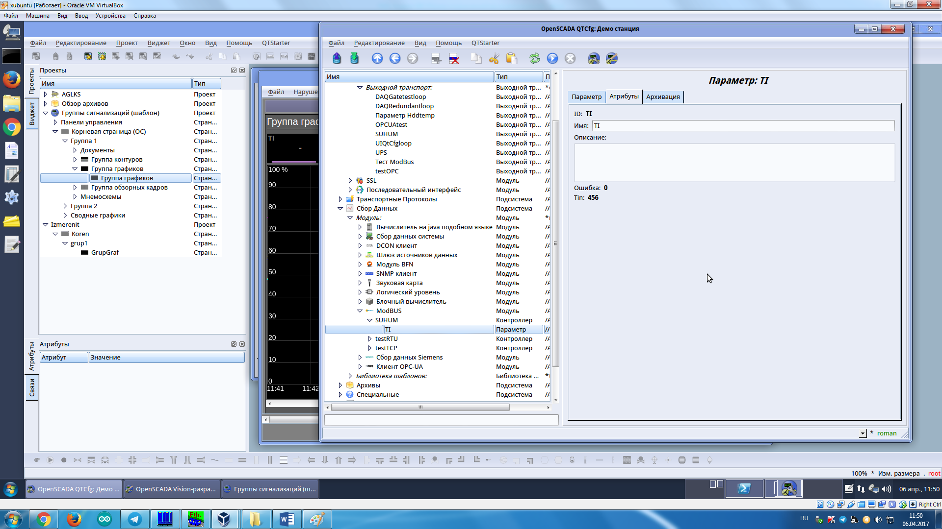

Сделай снимки:
- атрибутов виджета в которм должен отображаться параметр,
- вкладки "Обработка" чтобы были видны настройки связи и обработки виджета,
- вкладки "Связи"

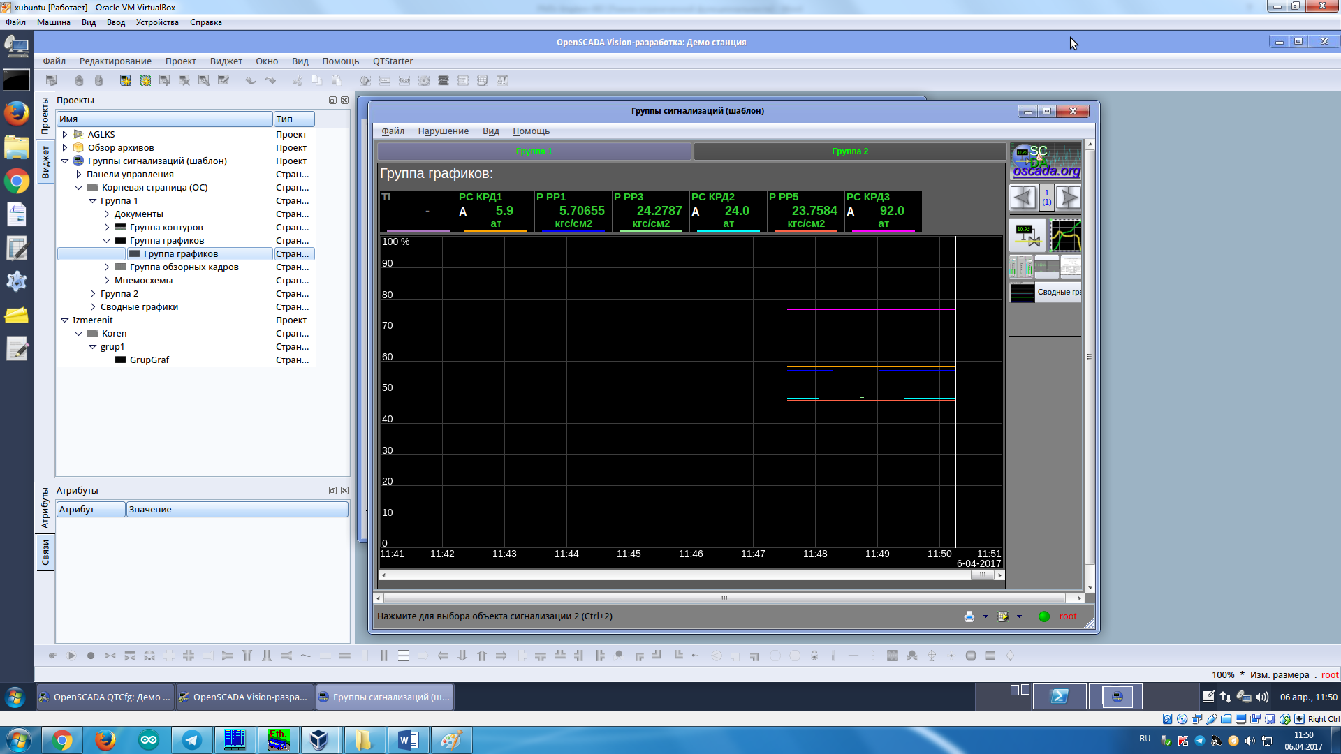

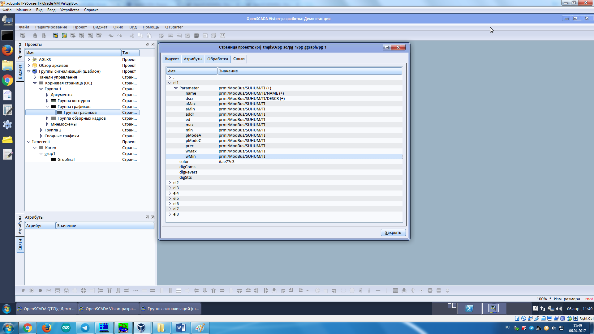

Здесь сканы ,
это я как бы коротко написал

Ну и где у параметра ModBus, атрибут "var", что Вы ожидаете его автоматической линковки?
Если нет, то выберайте для "addr" прямо тот, что как переменная!

Я кажется понял о каком var идет речь.
Добавил в modbus этот параметр и заработало.
