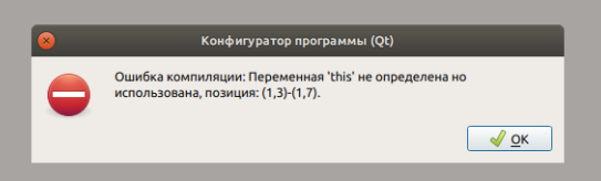

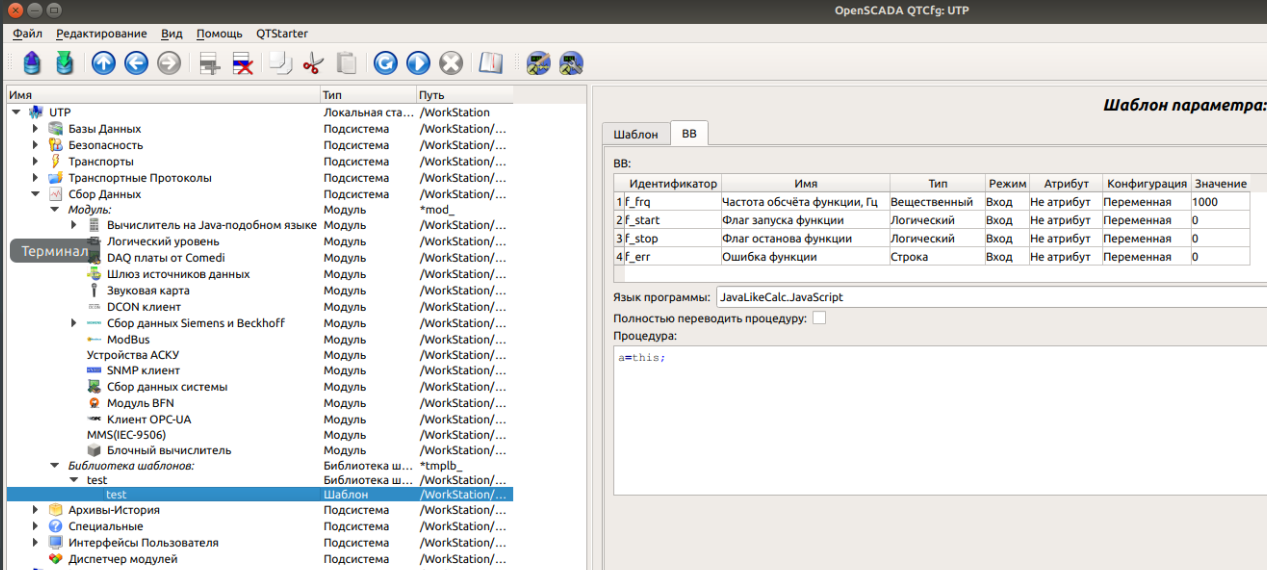

Не получается, переменная this не определена.
Снимок экрана 2020-03-11 в 8.34.39.png (Тип файла: image/png, Размер: 350.33 килобайт) — 1613 загрузок
Снимок экрана 2020-03-11 в 8.35.08.png (Тип файла: image/png, Размер: 31.22 килобайт) — 1643 загрузок

Все получилось, спасибо.
Вручную добавил this в шаблон.
