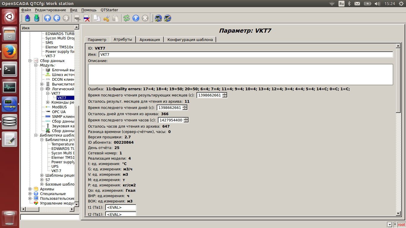

Доброго времени суток!
Недавно установил OpenScada подключил и настроил ВКТ-7 через библиотеку.
При запуске контролера начинается опрос вычислителя, а потом протокол зависает...(как мне кажется)

после этого система пытается запустить повторный запрос но выходит ошибка
0|/VKT7/TMPL | Start session.
0|/VKT7/TMPL | Error response: 2:No connection
В чем может быть причина и как с этим бороться?

Поколупался в настройках, теперь система выдает
4|/WorkStation/sub_DAQ/mod_JavaLikeCalc/lib_sys_compile/fnc_sub_DAQ_tmplb_DevLib_tmpl_VKT7/ | Исчерпано предельное время вычисления функции.
Дело в том что скорость протокола всего 9600, объем архива приличный. Накопительным пультом полный архив снимается около 7-10 минут
Как и где можно увеличить время защитного таймаута. до 10 минут
Желательно полную инструкцию, а то я еще не совсем разобрался...:cry:
