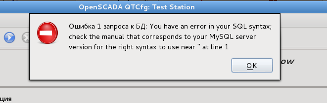

Редактирование таблицы своей структуры созданной без PRIMARY KEY.
Если в окне системного конфигуратора, то выходит эта ошибка.
При выполнении запроса SQLReq все проходит нормально.
Снимок экрана от 2016-06-09 15:13:42.png (Тип файла: image/png, Размер: 21.67 килобайт) — 1805 загрузок

Не новость, ключ создавайте!
Понял. Если придется когда-то так редактировать, то буду ключ делать.
