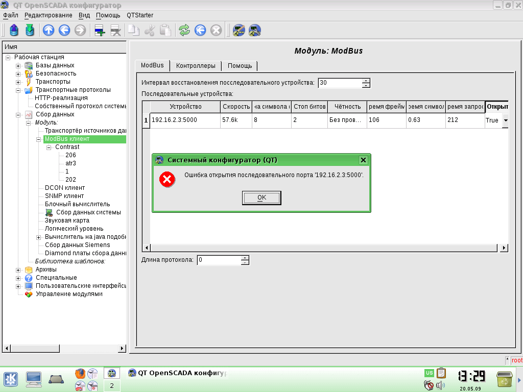

Такая ошибка может быть только при условии выбора протоколов RTU или ASCII !
Вложите скрин настройки контроллера.

Сообщения: 326
Уважаемый Александр.
Слежу за этим постом и складывается впечатление, что вы просто перепутали RTU и TCP.
"Ошибка открытия последовательного порта" - вылетает когда вы пытаетесь активировать ttyS[0-9], а контроллера там нет или еще какие-нить проблемы с ttyS[0-9].
Проверьте интерфейсы контроллера.
Может быть конечно я и не прав.

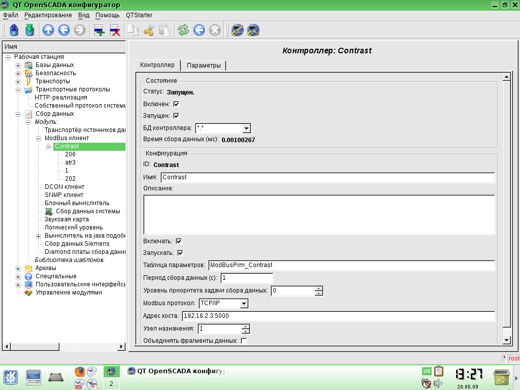

Вот два скрина
Сообщение создано: 20. 05. 2009 [12:15]
Ну так, ModBus/TCP контроллер у Вас запущен и работает.
А там где выдаётся сообщение - всё правильно. Какое отношение IP адрес имеет к пути последовательного устройства? И зачем там было что нибудь создавать для TCP? В документации про это написано!

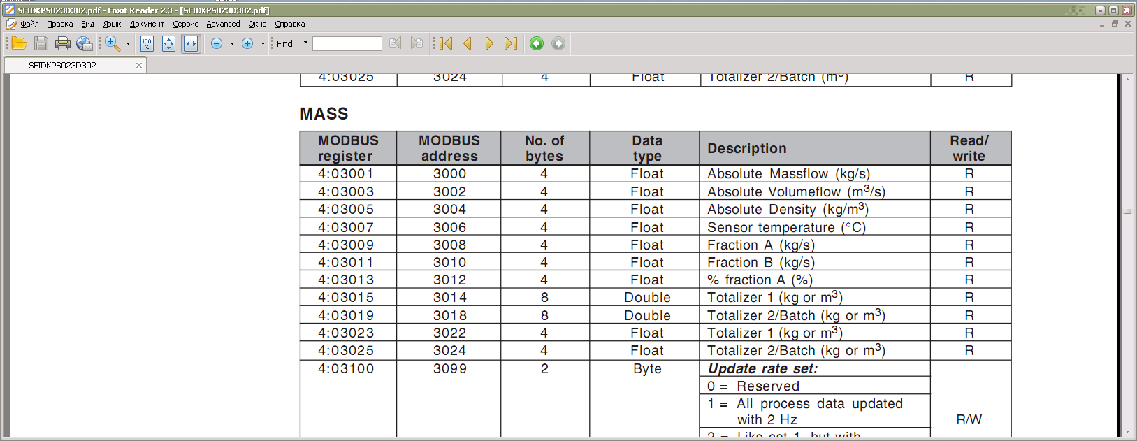

fLegmatik wrote:
Итак. допустим, контроллер выводит несколько переменных в шестнадцатибитные регистры. Тогда "адрес устройства" у первой переменной будет 0, у второй 1 и т.д.
Другой пример. Предположим, контроллер выводит значение температуры тридцатью двумя битами. Тогда надо будет прочесть два регистра R, а затем подсчитать нужное значение по выражению 65536*регистр_нулевой + регистр_первый.
Здравствуйте! У меня такая ситуация: описание регистров в приложении. Обращаюсь к ним так R:3022:r:totalizer1R0:Сумматор1R0
R:3023:r:totalizer1R1:Сумматор1R1
полученный результат обрабатываю так: Значение=65536*R0+R1; но не получаю ожидаемого, подскажите что я не правильно делаю?
Сообщение создано: 03. 09. 2009 [19:11]
Естественно не получится. Для этого есть функция: Special.FLibSYS.floatMergeWord()
