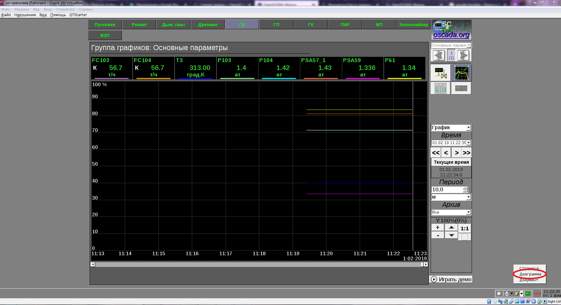

можно легко(забыл об этом) экспортировать в csv из визуализации. на графиках (см рис) сохранить в csv.
Диаграмма csv.png (Тип файла: image/png, Размер: 182.16 килобайт) — 1592 загрузок
