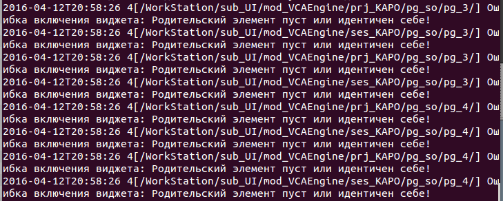

Работать - работает, но в консоли постоянно выходят ошибки "Ошибка включения виджета: Родительский элемент пуст или идентичен себе!". Все просмотрел переменных pg_3, pg_4 в проекте нет. Кто-нибудь знает может какой-то модуль поврежден, надо переустановить?
Это не переменные, а страницы без родительского элемента, т.е. то, что и написано. Вот и разбирайтесь чего с ними сделали или сделали некорректно!

Разобрался. Создал пустые страницы в корневой странице, ошибки были по этой причине.
