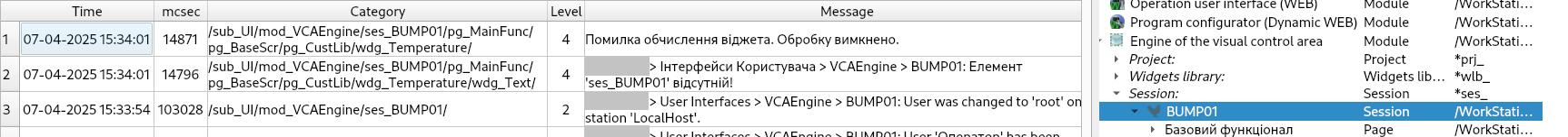

Але, коли я натискаю курсором на будь який з елементів на формі (активного), у меня виникає:
1) помилка в дігностиці, в якій вказується, що моєї сессії не існує (Картинка ErrorSess), ця помилка відноситься до самої кнопки;

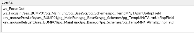

2) В атрибутах елементаwdg_Text цієї кнопки , зберігаются події (events) які відбуваються на формі pg_TempMN (знаходиться в інших координтаха від кнопки), яку відкриває ця кнопка, і які не повинні відноситись до даної кнопки.
При чому вимкнений віджет, який вказаний на фото, якщо його повернути в роботу (вручну увімкнути Processing), то він працює без помилок, до наступного натискання на будь який елемент з форми.
Оновіть до r3018, там у опрацюванні подій вже відсутнє підключення до джерела!
