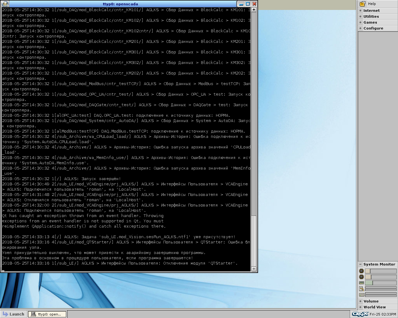

2. Текущее состояние портов QT для Photon QNX 6.5 от SWD (и 4.8.7 и 5.5.1) не позволяют использовать OpenSCADA для "промышленного применения".
На QT 5.5.1 интерфейс может "зависнуть" на каком нибудь предупреждающем диалоге ...
В QT 4.8.7 такого пока не "поймал", но вот к примеру если закрыть окно сеанса с помощью кнопки закрытия окна (Photon-вского), то сеанс "остается жить". При попытке к нему снова подключится через диалог выбора сеансов - QT закрывается с "ругательствами" (см. скрин)
Если сеанс закрыть через меню или hotkey, то он закрывается нормально.
QNX 6.5 SP1-2018-05-25-14-33-36.png (Тип файла: image/png, Размер: 225.75 килобайт) — 2147 загрузок
Если это на кадре с анимацией то возможно это недавно исправленная проблема с deleteLater().
P.S. Включил, кстати, предыдущее исправление и добавил аргумент командной строки для указания кодировки консоли.
Нет. Для версии OpenSCADA 0.9+r2551 и QT 4.8.7 проблема осталась...

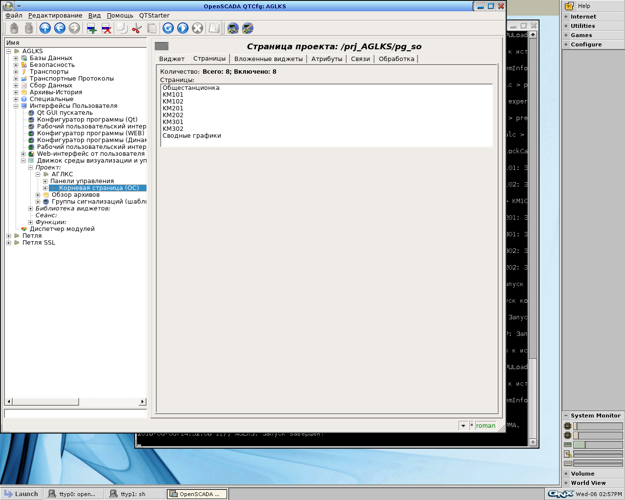

Нашел еще одно место при работе с QTCfg. (см. скрин)
Если выбрать страницу из списка через pop-up меню (правой клавишей мыши), то все хорошо - переходим на следующий уровень и т.д.
Но если выбрать страницу двойным щелчком мыши, то переход на следующий уровень происходит, после чего OpenSCADA "падает".
Ситуация воспроизводится в обоих портах (4.8.7 и 5.5.1)
GDB "говорит" что проблема в QAbstractItemView::mouseDoubleClickEvent(QMouseEvent*)
Это скорее старое место и теперь понятно почему оно было сделано без записи перехода в список возврата.
Совместил, теперь попадает и в список возврата и переключает страницу через таймаут.
