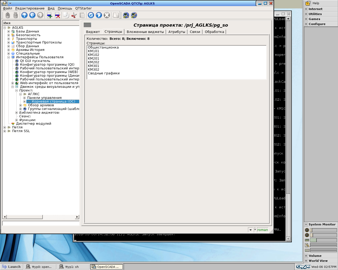

Нашел еще одно место при работе с QTCfg. (см. скрин)
Если выбрать страницу из списка через pop-up меню (правой клавишей мыши), то все хорошо - переходим на следующий уровень и т.д.
Но если выбрать страницу двойным щелчком мыши, то переход на следующий уровень происходит, после чего OpenSCADA "падает".
Ситуация воспроизводится в обоих портах (4.8.7 и 5.5.1)
GDB "говорит" что проблема в QAbstractItemView::mouseDoubleClickEvent(QMouseEvent*)
Вначале думал что проблема со стеком, но не похоже, т.к. увеличивал стек для потоков до 16Мбайт.
PS: В других местах при работе со списком "двойной щелчек" отрабатывает нормально.
QNX 6.5 SP1-2018-06-06-14-57-26.png (Тип файла: image/png, Размер: 186.89 килобайт) — 2122 загрузок
Это скорее старое место и теперь понятно почему оно было сделано без записи перехода в список возврата.
Совместил, теперь попадает и в список возврата и переключает страницу через таймаут.
