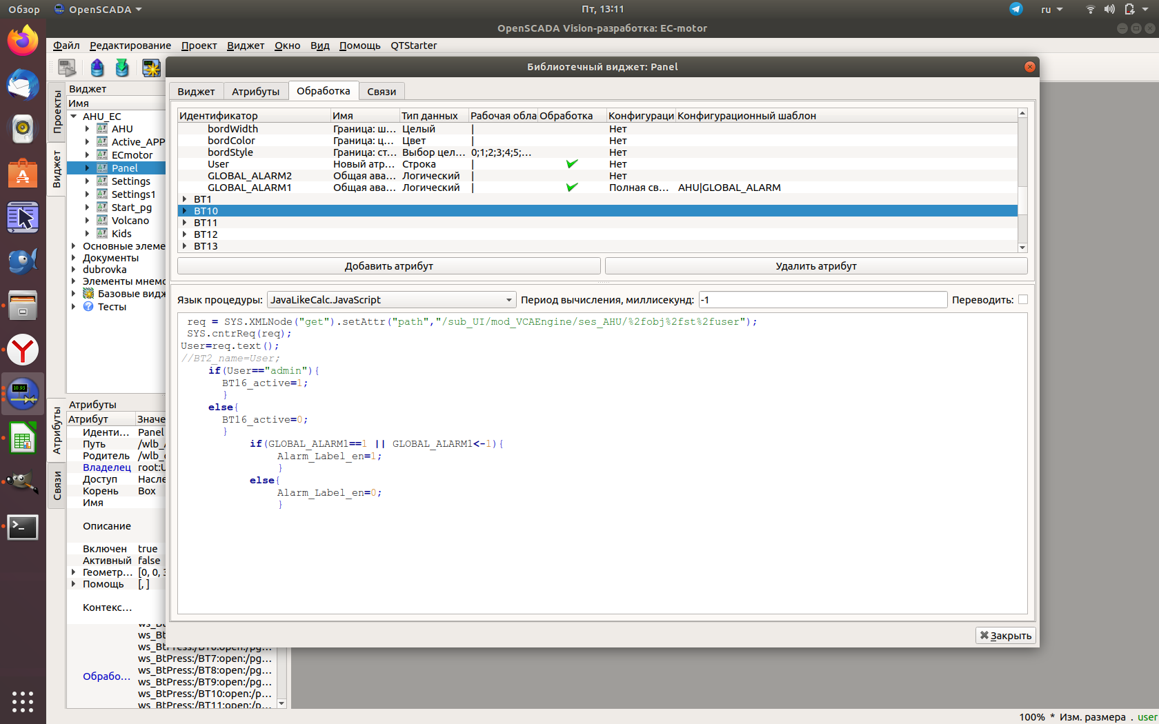

Сообщение создано: 01. 01. 2020 [12:32]
tka4ev_s
Сергей Ткачев
Зарегистрирован(а) с: 19.10.2014
Сообщения: 30
Добрый день !
Периодически сталкиваюсь с неудобством когда прокручиваешь колесико мыши на поле "Язык процедуры" очищается поле кода программы.
если есть возможность сделать чтобы текст программы не удолялся.
Снимок экрана от 2021-01-01 13-11-16.png (Тип файла: image/png, Размер: 291.38 килобайт) — 1723 загрузок
Сообщение создано: 01. 01. 2020 [14:39]
Сообщения: 3797
Может подсказку почитать?
Сообщение создано: 01. 01. 2020 [14:55]
tka4ev_s
Сергей Ткачев
Сообщения: 30
там написано, что так и должно быть. Но из за этого случайно удадял весь код пару раз. Хорошо бы если эту операцию нужно было пдтвердить.
Сообщение создано: 01. 01. 2020 [14:59]
Сообщения: 3797
Мне не нужно такое, а восстановить всегда можно перезагрузкой и бекапами.
