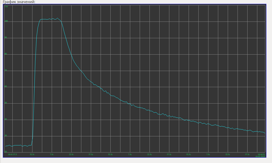

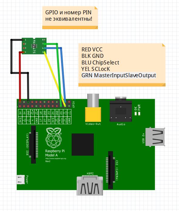

добрый вечер, форумчане. на выходных just-for-fun запилил шаблон для SPI усилителя-ацп термопар К-типа. За основу был шаблон DHT и Adafruit.MAX6675.
Шаблон строится на программной реализации SPI протокола. реализовано только чтение.
В доказательство скан графика температуры датчика погруженного в чайник, и остывающего на воздухе.
Контроллер и параметр в GPIO создавал, но вручную выводы не правил.
По умолчанию пины прописаны как на аппаратный SPI.

OK, погляжу
"arcsin" wrote:
1) аппаратный spi есть? получится через последовательный транспорт поопрашивать на чтение?
В документации на этот модуль упоминание про SPI видели?
Правильно, нет там такого, поскольку не добрался я до него ввиду зоопарка программных режимов запроса у API, но висит оно в планах и это единственный вопрос в тему форума от Вас, если хотите добавлять и для Вас это не "как Hello world в программировании".

Включил в библиотеку, сборки будут доступны только после прекращения DDoS!
