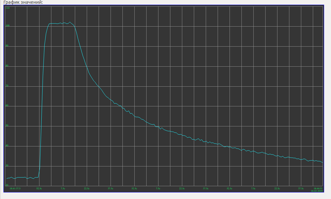

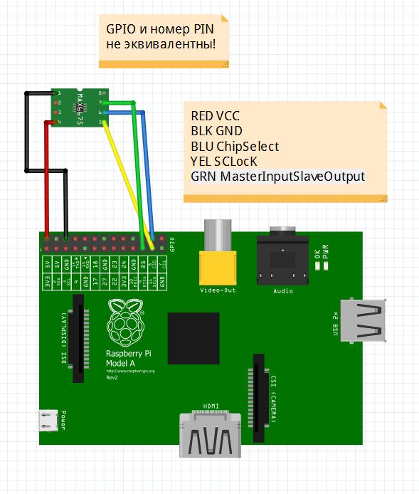

добрый вечер, форумчане. на выходных just-for-fun запилил шаблон для SPI усилителя-ацп термопар К-типа. За основу был шаблон DHT и Adafruit.MAX6675.
Шаблон строится на программной реализации SPI протокола. реализовано только чтение.
В доказательство скан графика температуры датчика погруженного в чайник, и остывающего на воздухе.
Контроллер и параметр в GPIO создавал, но вручную выводы не правил.
По умолчанию пины прописаны как на аппаратный SPI.

OK, погляжу

OK, погляжу
Включил в библиотеку, сборки будут доступны только после прекращения DDoS!
