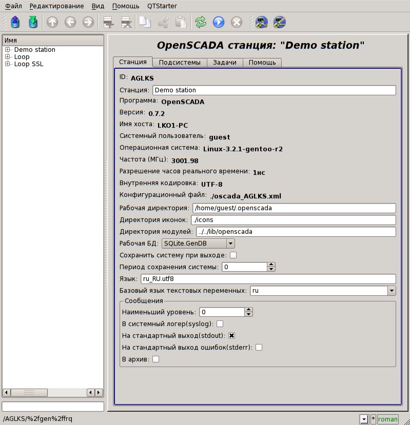

Обновление из svn 1746 (22.02.12). Весь интерфейс OpenSCADA стал английским. Если собрать версию от 17.02.12 - все хорошо. Не сильно напрягает, конечно, но все же. На всякий случай скриншоты.
Сообщение создано: 22. 02. 2012 [08:04]
Сообщения: 1460
autoreconf -if
И посмотреть ставятся ли и куда *.po файлы
У меня нет этой проблемы, после централизованного выноса скрипта обслуживания локализаций.
Учиться, учиться и учиться лучше чем работать, работать и работать.

В скрипте интернационализации я забыл $(DESTDIR) добавить, после прямого использования $(localedir), что приводит к невозможности корректной установки при сборке RPM и Deb-пекетов, возможно и Gentoo тоже.
Заодно поправил и процедуру обработки включения модулей в библиотеку ядра OpenSCADA, что вызывало проблемы на старых automake (у меня 1.8.3).

v.1753. У меня проблема с русскоязычным интерфейсом не исправилась, к сожалению. automake (GNU automake) 1.11.1. Наверно, мне надо свой ebuild доработать.
