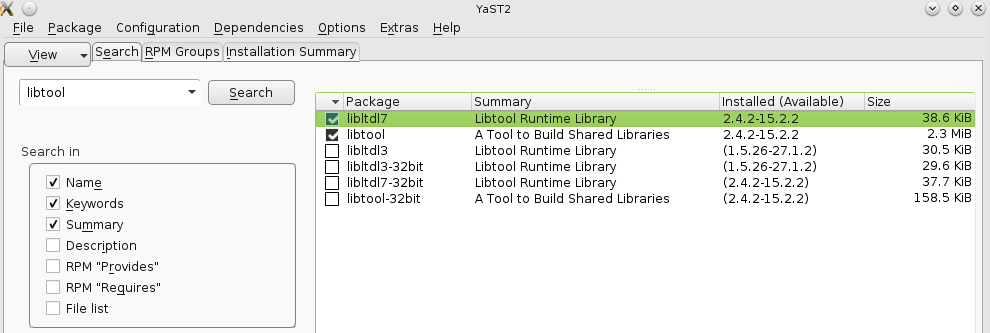

libtool установлен версии 2.4.2 - 15.2.2 (см. прилагаемый рисунок)

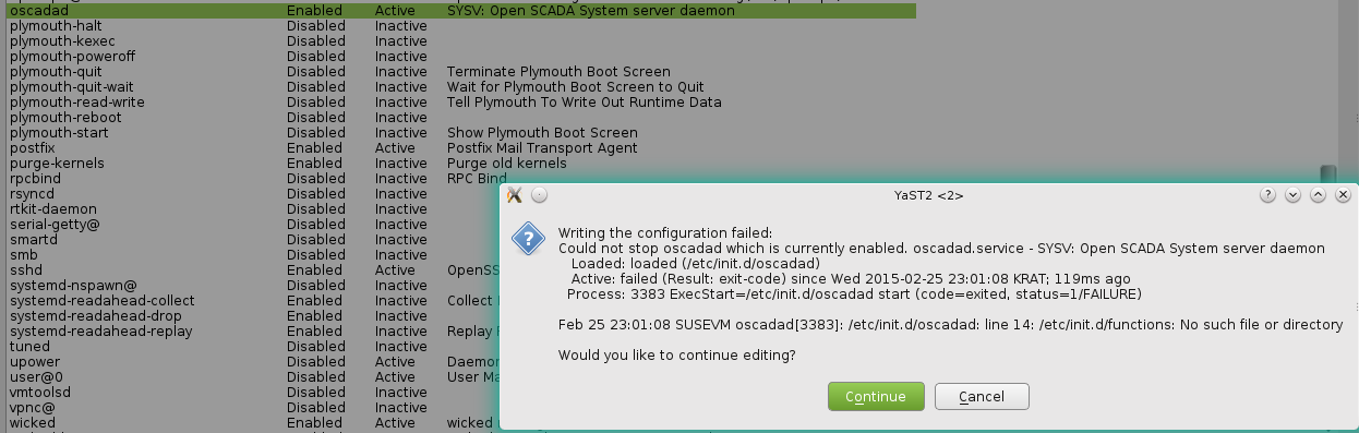

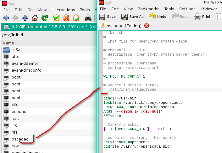

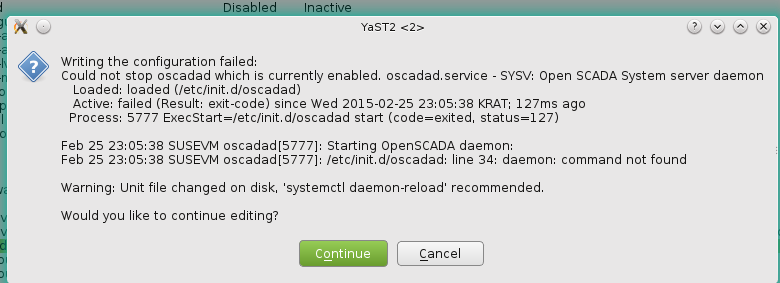

На Suse 13_2 поставил собранную вами сборку v2218. В режиме приложения работает. В режиме демона, нет. Не работает скрипт инициализации oscadad (в исходнике он как oscada_RH.init). Как обычно прописал в автозагрузку его находясь в директории /etc/init.d/ так "insserv oscadad), далее в yast появляется возможность управлять демоном. Но при попытке запуска выкидывает ошибка в строке 14, а затем если строку заремить (#) то в строке 34. См. прилагаемые рисунки. В /etc/oscada.xml прописана рабочая конфигурация, но до неё запуск не доходит. В исходнике oscada_RH.init в строке 14 ссылка на несуществующую директорию.
Ну так, не подходит от RH, другого нет, точнее есть ещё для ALT и Gentoo!
