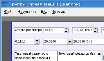

Есть проблема, не связанная со скадой. Но тем не менее решил обратиться. Как Вам удалось прорисовать текст пиксель в пиксель?

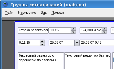

Есть 2 компьютера с одной ОС Debian поставленной с одного DVD. Так же с этого же DVD установлена qt4 и всё остальное окружение и библиотеки. Настройки qtconfig одинаковы. Но одна и таже программа, запущенная на этих компах отображает шрифты по разному, у одного и того же текста разная ширина. Например программы из qtdemo.
Ваша скада тоже отображает системные шрифты по разному, НО на мнемосхемах шрифты прорисованы с одинаковой шириной, пиксель в пиксель. Например из openscada_demo на рисунке pc1.png в слове "Нарушение" буква 'у' чуть чуть залезла на 'р', а на рисунке pc2.png такого нет. Т.е. системные шрифты по разному порисовались. Но на мнемосхеме все слова прорисованы пиксель в пиксель. Как Вам это удалось? В каком месте qt ковырять?

Указанием размера шрифта в пикселах, а не пунктах, естественно.

Спасибо большое!!! Это то, что нужно!
