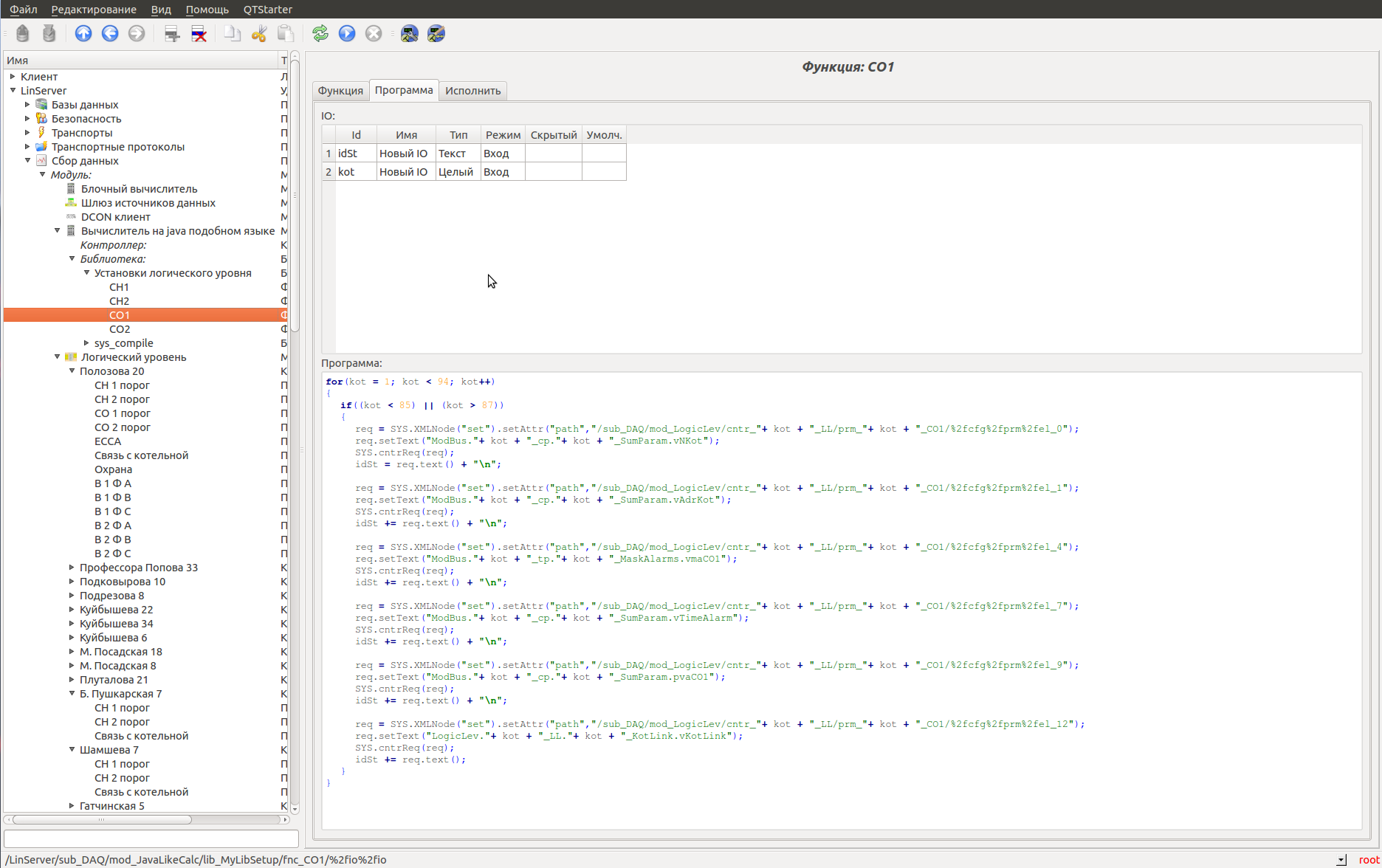

написал небольшой скрипт на изменение привязок параметров аварии "CO 1 порог" для обработки 94 объектов
Все работает нормально
for(kot = 1; kot < 94; kot++)
	if((kot < 85) || (kot > 87))
		req = SYS.XMLNode("set").setAttr("path","/sub_DAQ/mod_LogicLev/cntr_"+ kot + "_LL/prm_"+ kot + "_CO1/%2fcfg%2fprm%2fel_0");
		req.setText("ModBus."+ kot + "_cp."+ kot + "_SumParam.vNKot");
		SYS.cntrReq(req);
		idSt = req.text() + "\n";
		req = SYS.XMLNode("set").setAttr("path","/sub_DAQ/mod_LogicLev/cntr_"+ kot + "_LL/prm_"+ kot + "_CO1/%2fcfg%2fprm%2fel_1");
		req.setText("ModBus."+ kot + "_cp."+ kot + "_SumParam.vAdrKot");
		SYS.cntrReq(req);
		idSt += req.text() + "\n";
		req = SYS.XMLNode("set").setAttr("path","/sub_DAQ/mod_LogicLev/cntr_"+ kot + "_LL/prm_"+ kot + "_CO1/%2fcfg%2fprm%2fel_4");
		req.setText("ModBus."+ kot + "_tp."+ kot + "_MaskAlarms.vmaCO1");
		SYS.cntrReq(req);
		req = SYS.XMLNode("set").setAttr("path","/sub_DAQ/mod_LogicLev/cntr_"+ kot + "_LL/prm_"+ kot + "_CO1/%2fcfg%2fprm%2fel_7");
		req.setText("ModBus."+ kot + "_cp."+ kot + "_SumParam.vTimeAlarm");
		SYS.cntrReq(req);
		req = SYS.XMLNode("set").setAttr("path","/sub_DAQ/mod_LogicLev/cntr_"+ kot + "_LL/prm_"+ kot + "_CO1/%2fcfg%2fprm%2fel_9");
		req.setText("ModBus."+ kot + "_cp."+ kot + "_SumParam.pvaCO1");
		SYS.cntrReq(req);
		req = SYS.XMLNode("set").setAttr("path","/sub_DAQ/mod_LogicLev/cntr_"+ kot + "_LL/prm_"+ kot + "_CO1/%2fcfg%2fprm%2fel_12");
		req.setText("LogicLev."+ kot + "_LL."+ kot + "_KotLink.vKotLink");
		SYS.cntrReq(req);
		idSt += req.text();
а вот и вопрос:
1) как добавить узел в контроллер N
N - номер составляющего имени контроллера (к примеру :sub_DAQ/mod_LogicLev/cntr_10_LL)
т.е. необходимо добавить узел обработки аварии sub_DAQ/mod_LogicLev/cntr_10_LL/prm_10_CO1
2) как проверить существования узла, что бы не создать дубликат (хотя мне кажется если будет дубликат то XML скрипт выполниться с ошибкой и ни чего не произойдет)
хотел сделать автоматическое добавление узлов, перепробовал все, но ничего не получилось
руководствовался http://wiki.oscada.org/Doc/OpisanieProgrammy#h920-1 и немного по форуму пошарился
если не сложно напишите пример хотя бы на добавления узла обработки в контроллер логического уровня
Снимок экрана от 2013-07-03 14:55:23.png (Тип файла: image/png, Размер: 328.21 килобайт) — 2837 загрузок

Раз запрос фактически к одному элементу интерфейса то это всё можно сгруппировать
		NameAlarm = "CO 2 порог";
		Alarm = "CO2";
		LvlAlarm = "2";
		MessageAlarm = "Авария, CO 2 порог";
		IdAlarm = kot.toString(10,-1,false) + "_" + Alarm;
		req = SYS.XMLNode("add").setAttr("path","/DAQ/LogicLev/"+kot+"_LL/%2fbr%2fprm_").setAttr("id",IdAlarm).setText(NameAlarm);
		SYS.cntrReq(req);
		req = SYS.XMLNode("CntrReqs").setAttr("path","/DAQ/LogicLev/"+kot+"_LL/"+kot+"_"+Alarm);
		req.childAdd("set").setAttr("path","/%2fprm%2fcfg%2fPRM").setText("GenShab.shab_AlarmIO");
		req.childAdd("set").setAttr("path","/%2fprm%2fcfg%2fEN").setText("1");
		req.childAdd("set").setAttr("path","/%2fprm%2fst%2fen").setText("1");
		req.childAdd("set").setAttr("path","/%2fval%2fvLevel").setText(LvlAlarm);
		req.childAdd("set").setAttr("path","/%2fval%2fvName").setText(MessageAlarm);
		req.childAdd("set").setAttr("path","/%2fcfg%2fprm%2fel_0").setText("ModBus."+kot+"_cp."+kot+"_SumParam.vNKot");
		req.childAdd("set").setAttr("path","/%2fcfg%2fprm%2fel_1").setText("ModBus."+kot+"_cp."+kot+"_SumParam.vAdrKot");
		req.childAdd("set").setAttr("path","/%2fcfg%2fprm%2fel_4").setText("ModBus."+kot+"_tp."+kot+"_MaskAlarms.vma"+Alarm);
		req.childAdd("set").setAttr("path","/%2fcfg%2fprm%2fel_7").setText("ModBus."+kot+"_cp."+kot+"_SumParam.vTimeAlarm");
		req.childAdd("set").setAttr("path","/%2fcfg%2fprm%2fel_9").setText("ModBus."+kot+"_cp."+kot+"_SumParam.pva"+Alarm);
		req.childAdd("set").setAttr("path","/%2fcfg%2fprm%2fel_12").setText("LogicLev."+kot+"_LL."+kot+"_KotLink.vKotLink");
		SYS.cntrReq(req);

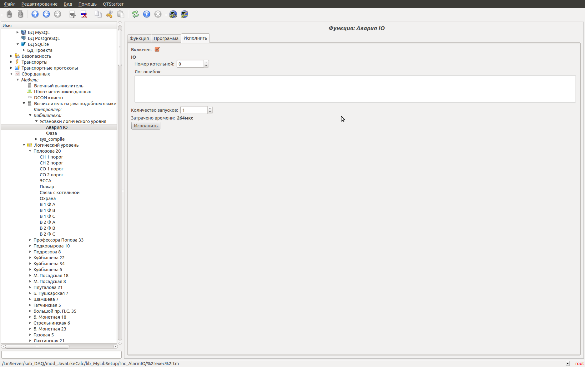

Рома, подскажи
Возможно ли изменить размер поля "Лог ошибок"
я пытался его изменить вот таким образом
req = SYS.XMLNode("set").setAttr("path","/sub_DAQ/mod_JavaLikeCalc/lib_MyLibSetup/fnc_AlarmIO/%2fexec%2fio%2fErrLog");
req.childAdd("fld").setAttr("acs","6").setAttr("cols","100").setAttr("dscr","Лог ошибок").setAttr("id","ErrLog").setAttr("rows","10").setAttr("tp","str");
SYS.cntrReq(req);
делаю это для своего удобства, для просмотра ошибок
скриншот в файле
Снимок экрана от 2013-07-05 10:28:04.png (Тип файла: image/png, Размер: 193.42 килобайт) — 2829 загрузок
Сообщение создано: 05. 07. 2013 [09:56]
Информационные поля менять нельзя!
