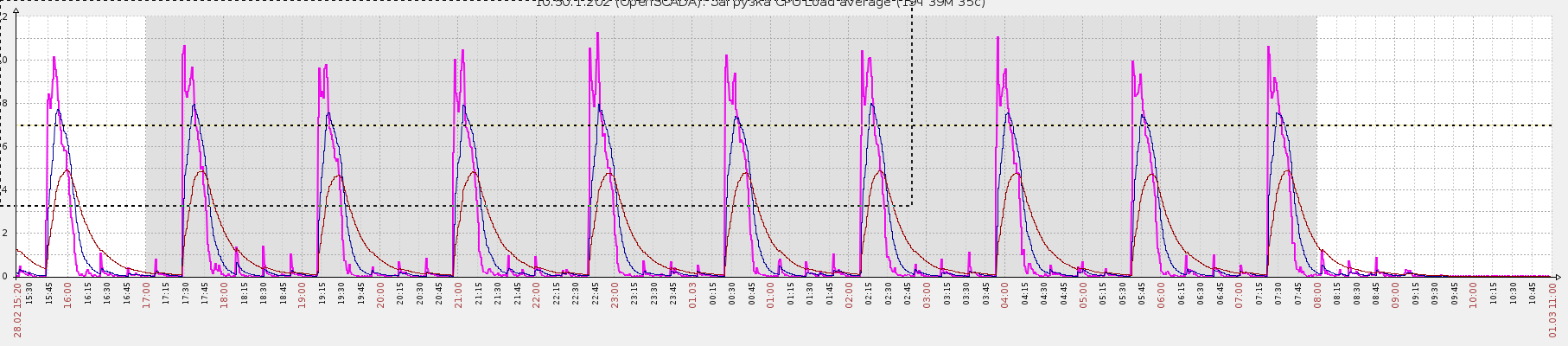

еще вопрос
Я тут Zabbix-ом посмотрел статистику работы сервера и замети, что ~ раз 2-3ч повышается нагрузка. Отключил OpenSCADA станцию и нагрузка пропала.
Из-за чего такое возможно?
думал на авто сохранение, но оно у меня установлено на 1 раз в 8 часов.
