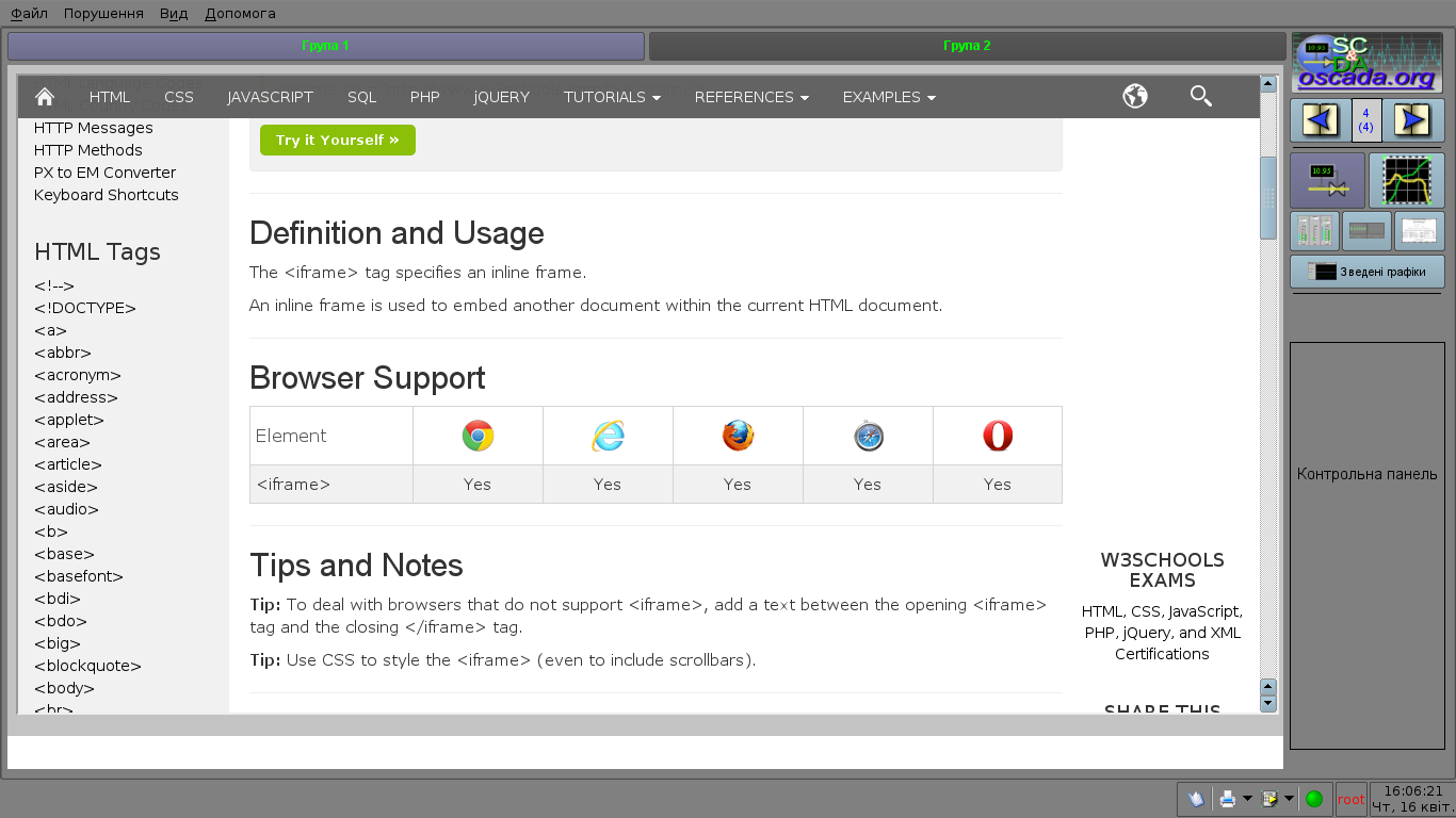

Есть ли в Опенскада воможность создать виджет со встроеным веб браузером
чтобы например можно было открыть в окне страничку Яндекса или Гугла
Сообщение создано: 17. 11. 2014 [21:07]
Внешняя ссылка в примитиве "Документ".

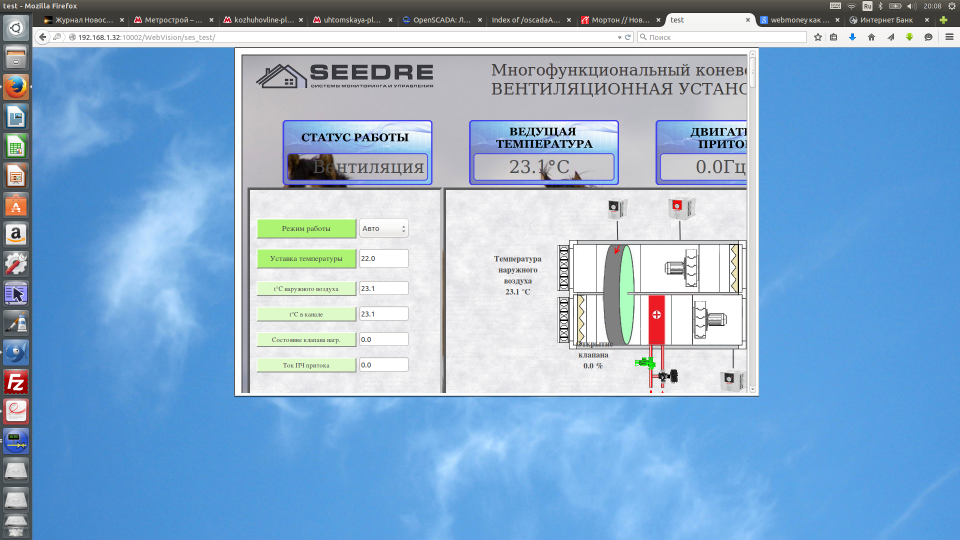

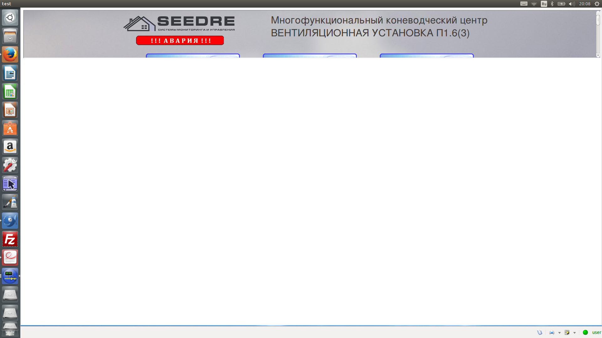

обновил до версии 0.9
На картинках реэультат. В среде исполнения только узкая полоска от веб странички и не работают ползунки, также в веб версии нет горизонтального ползунка
можно ли маштабировать веб страницу чтобы вписыть ее в документ?

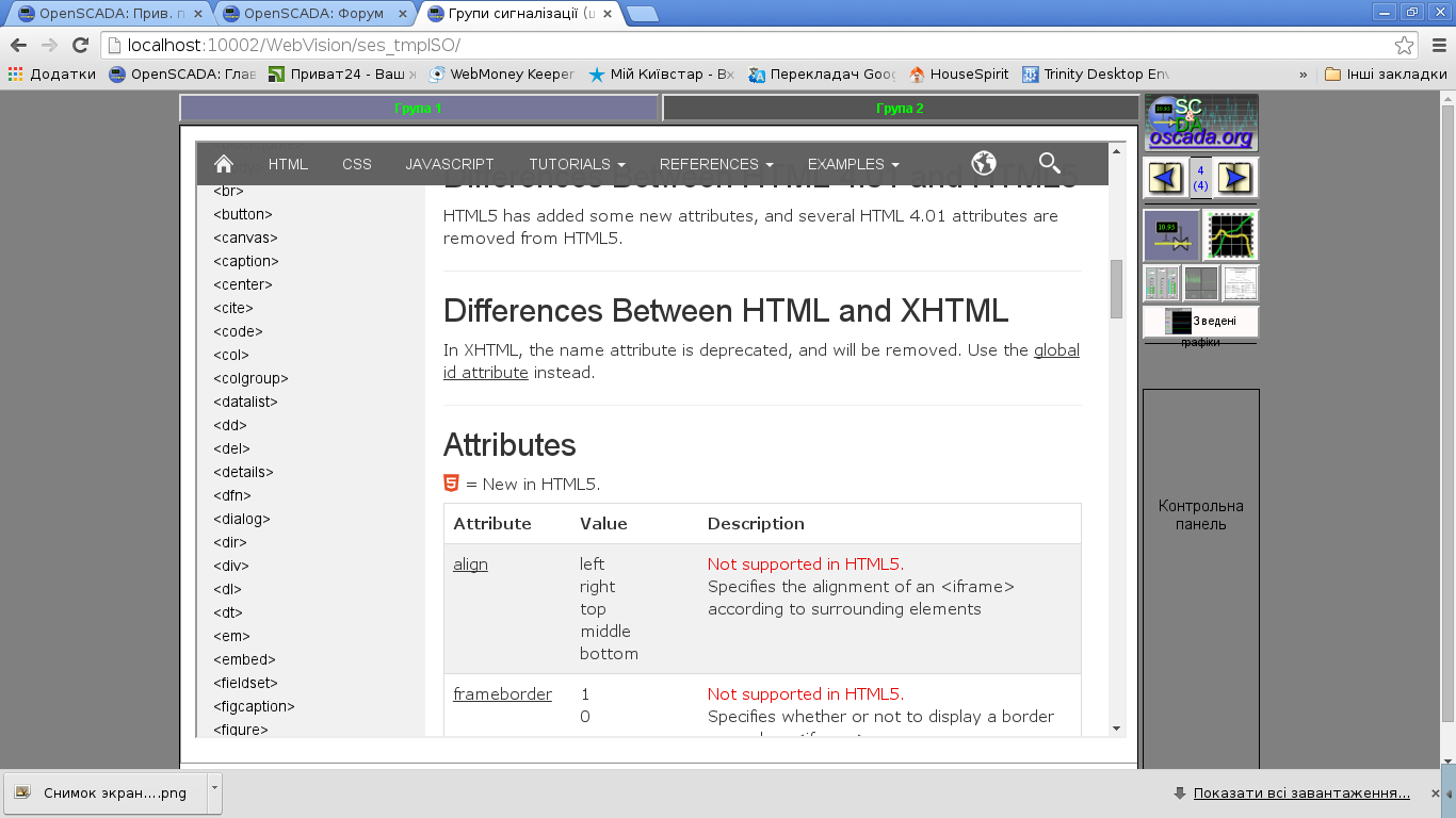

Сообщение создано: 16. 04. 2015 [15:58]
"tka4ev_s" wrote:
На картинках реэультат. В среде исполнения только узкая полоска от веб странички и не работают ползунки, также в веб версии нет горизонтального ползунка можно ли маштабировать веб страницу чтобы вписыть ее в документ?
В указанном мною примере размер нормальный!
Как насчёт активировать виджет "Документ" для работы ползунков?
