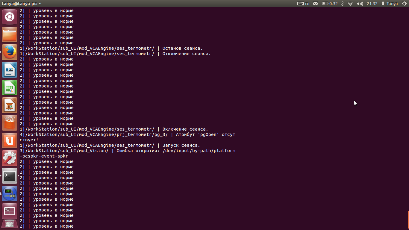

Здравствуйте, помогите, пожалуйста, где можно почитать о связи архива с протоколом?
Вот, например. Связи с физическим контроллером нет, значения сама задаю
создала в Вычислитель на java подобном языке в библиотеке obj, где написала
using Special.FLibSYS;
Urovenin=300;
if (Urovenin) {Urovenin=300; messPut(mess,2,"уровень в норме");}
mess тип текст
в архиве сохраняется
в виджете связи поставила, написала
if(f_start) {DataEnd_value=SYS.time(); DataStart_value=SYS.time()-12*60*60;}
Protocol_time=DataEnd_value;
Protocol_tSize=DataEnd_value-DataStart_value;
{Protocol_arch="FSArch.1s"; Protocol_tmpl="obj";}
в терминале выводиться сообщение уровень в норме
но при запуске
Снимок экрана от 2014-03-25 21:32:29.png (Тип файла: image/png, Размер: 176.55 килобайт) — 2189 загрузок
В описании примитива и читать: http://wiki.oscada.org/Doc/VCAEngine#h668-19
Urovenin=300;
mess тип текст
Неправильно, лучше SYS.{message,mess_*}() и внимательно читаем документацию на предмет где сообщение, а где категория!
но при запуске
Период слежения нужно указывать и ставить просто 0 в Protocol_time или нормальный скрипт писать, а не то, что выше, который при запуске DataEnd_value установит в время запуска и всё.

В вычислетель на java подобном языке у функции obj написала
using SYS.Archive;
messPut("уровень" , 2,"уровень в норме");
в терминале пишет
2|уровень |уровень в норме
в виджете поставила галочки у протокола в time, trcPer, arch
и в обработке написала
using SYS.Archive;
Array messGet(string arch="FSArch.1s");
Protocol_time=0;
Protocol_trcPer=1;
при запуске проекта ничего не выводит в протокол
Нужно поставить связи у протокола с архивом?
просто в обработке у атрибута arch поставила "полная связь", он появился в связях, путь писала prm:FSArch/1s/mess разные вариации, но плюсик не ставил. Нужно ли это вообще или нужна только обработка на java?
Если только на java, можно посмотреть как вызвать архив?

"tanya" wrote:
using SYS.Archive;
Странная категория!
using SYS.Archive;
Protocol_time=0;
Protocol_trcPer=1;
Не нужен скрипт для этого вообще.
Открываем кадр "Тесты "Протокол", ДемоБД, и внимательно изучаем!
