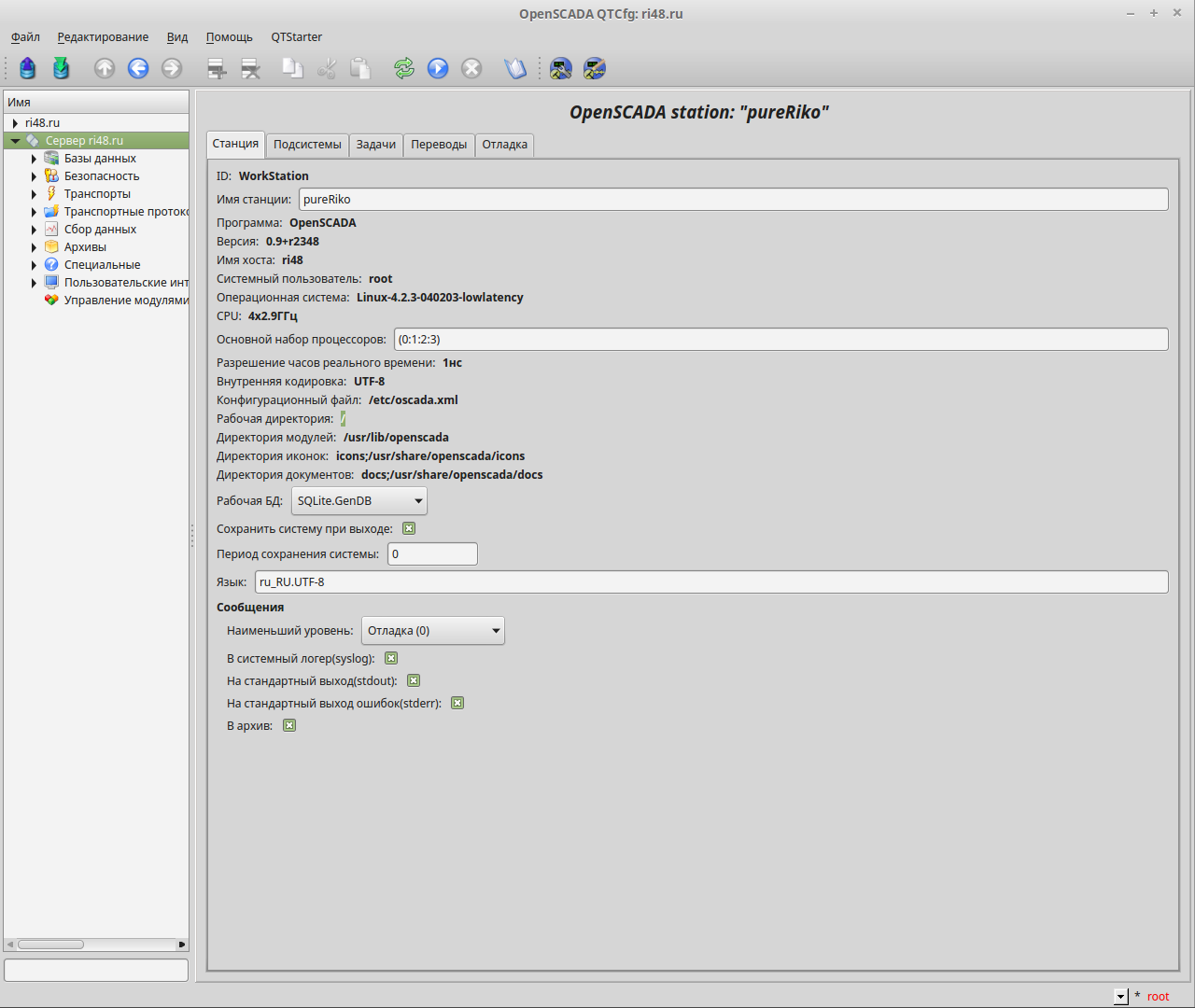

Рабочая директория бывает:
openscada_start -> $HOME/.openscada/%PROJECT_NAME%
service openscada start -> /
/usr/bin/openscada --Config=.... -> текущая директория
В чем тогда смысл понятия Рабочая Директория, если она не детерминирована?
Юзкейс. Отредактировал конфигурацию проекта с помощью пускателя openscada_start. Затем решил сделать этот проект запускаемым службой. Скопировал oscada.xml в /etc/oscada.xml
Рабочая директория сменилась. БД SQLite наверняка бы отвалились, будь они прописаны через относительные пути.
Снимок экрана от 2016-04-06 07:02:49.png (Тип файла: image/png, Размер: 170.68 килобайт) — 2080 загрузок
