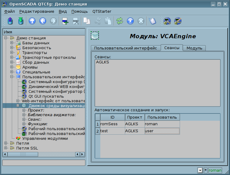

2) Можно ли сделать так, чтобы например где-то система исполнялась, мы подключаемся по через web, и видим свои определенные данные, свою отличную разметку. Сейчас получается, что весь интерфейс мы видим так, как он исполняется (на удаленной станции в QT, а у нас в браузере). А нам, например, надо собрать свои данные и вывести таблицу.
По поводу исполнялась, здесь: http://wiki.oscada.org/Doc/VCAEngine/files?get=VCAeng_sess.png
По поводу своих определённых это разделение прав видимости на нужные страницы, в рамках одного проекта или другой проект.
