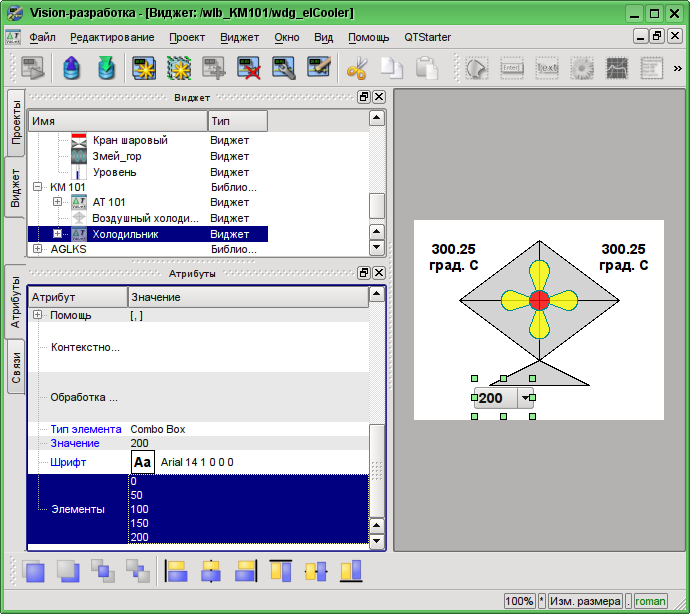

Смотрю описание параметра Combobox_item - тип строка.
http://wiki.oscada.org/Doc/QuickStart
http://wiki.oscada.org/Doc/QuickStart/files?get=comboParams.png

"alex_kh1" wrote:
Итак. Стоит задача использования выпадающих динамически модифицируемых списков. Вероятно весьма длинных.
По документации строка не более 255 символов и без перевода строк.
Вношу в комбобокс список элементов суммарной длинной больше 400 строк, выдаю его в протокол, как ни странно работает.
Т.е. список элементов явно не укладывается в описанное понятие строки и каким образом его передать и обрабатывать в JavaCalk модуле становится совсем непонятно, если предполагается что будет больше 255 символов списка.
Такое впечатление что это либо массив либо связный список строк, но в типе параметра Item четко - строка.
Тоже сначала конфьюзило чуток, но items - это просто строка, где символам перед каждым символом "\n" соответствует элемент выпадающего списка. Соответственно применимы все приемы работы со строками.
