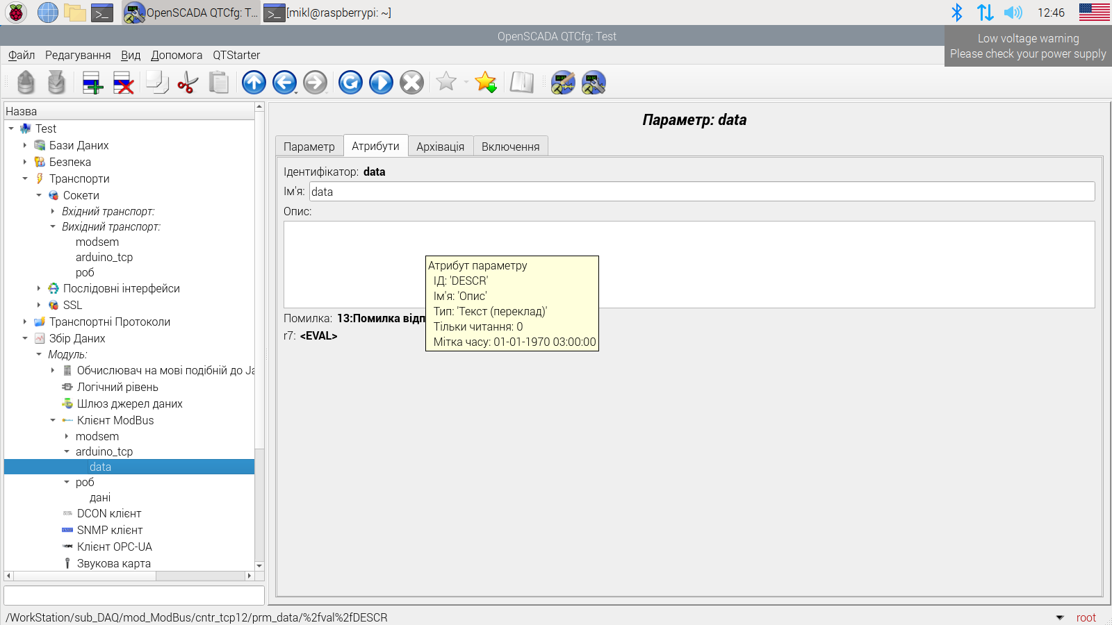

Доброго дня. Виникла проблема з ModBus TCP в OpenScada. Пыд час отримання параметра (регістра) видає помилку:
"13.Помилка відповіді сервера
r7: <EVAL>
Лог в закладці діагностика такий:
" Запит-> FD 4C 00 00 00 06 01 03 00 07 00 01
Помилка->13.Помилка відповіді сервера->FD 4C 00 00 00 05"

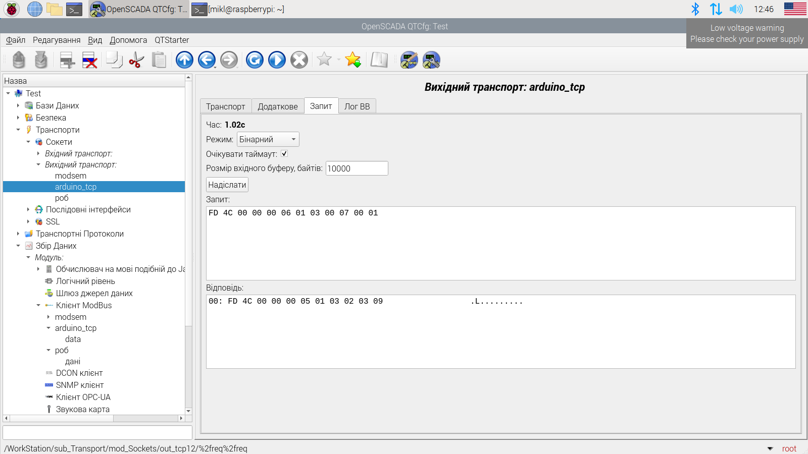

Коли в закладці Транспорти - сокети - запит задаю вручну запит і ставлю галочку очкувати таймаут, отримую правильну відповідь:
"FD 4C 00 00 00 05 01 03 02 09"
Без цієї галочки (очікування таймауту) отримую тільки порловину відповіді "FD 4C 00 00 00 05"
Таке відчуття що Скада не дочікується повної відповіді і видає помилку (або ж відповідь приходить кількома кусками). Як вирішити проблему?
Пробував приймати дані на емулятор QModMaster, все проходить норм.
Заздалегіть, дякую.

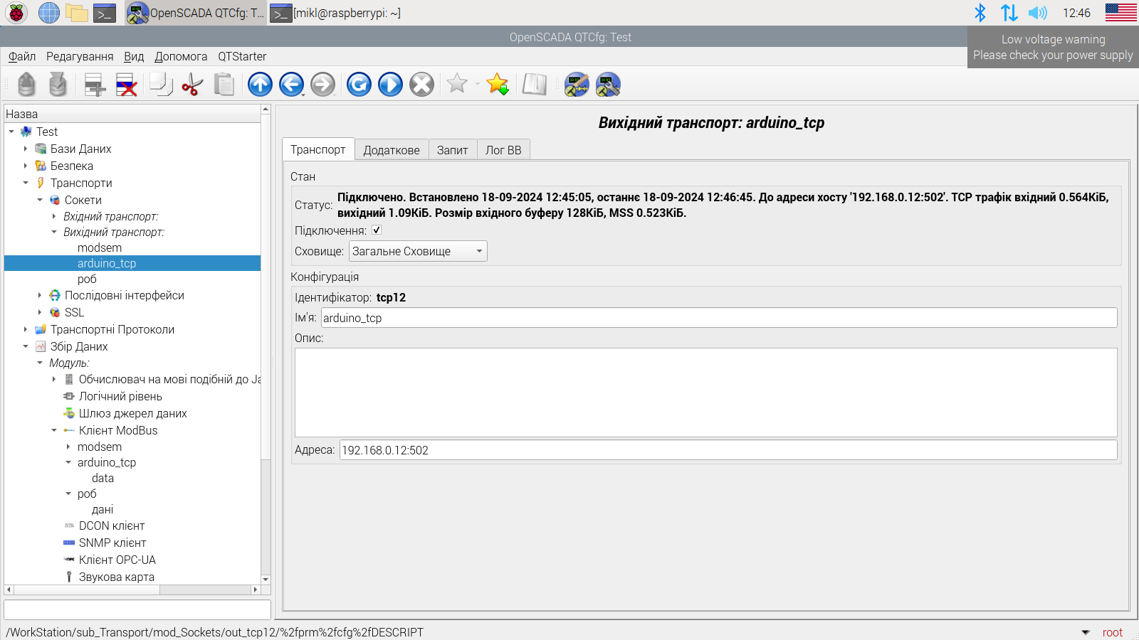

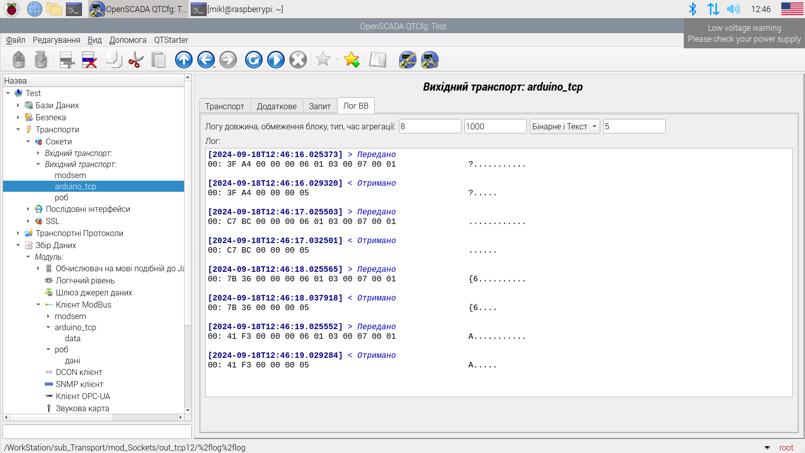

Доброго дня. Реліз Openscada встановлений робочий (debian репозитарій), тиждень назад на raspberry pi 3+ . Контроллер Ардуіно, працює через ESP01.
Прикріплюю скіни логів
Сообщение создано: 18. 09. 2024 [17:36]
Сообщения: 3797
Зрозуміло, бо так себе поводити міг лише "сампаял", оскільки нормальні пристрої ЗАВЖДИ шлють через сокети першу частину із повним заголовком для будь якого протоколу. :)
Хоча у частині ModBus/TCP я це переписав на доочікування за отриманням хоча-б одного байту, як і у всіх останніх протоколах на логічному рівні.
11201
