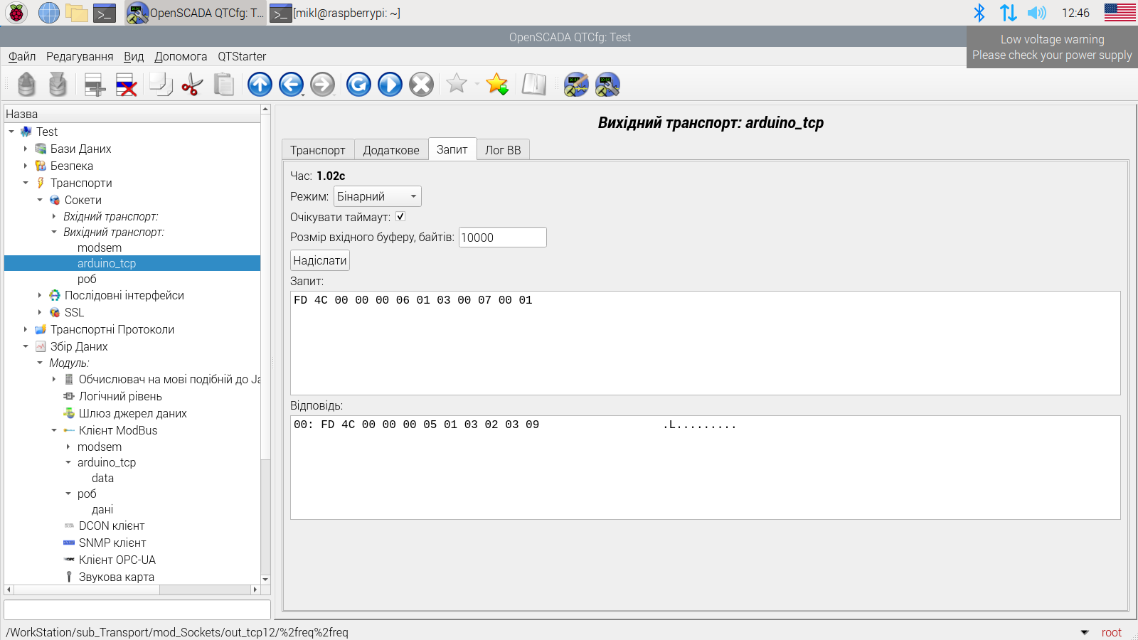

Доброго дня. Реліз Openscada встановлений робочий (debian репозитарій), тиждень назад на raspberry pi 3+ . Контроллер Ардуіно, працює через ESP01.
Прикріплюю скіни логів
Зрозуміло, бо так себе поводити міг лише "сампаял", оскільки нормальні пристрої ЗАВЖДИ шлють через сокети першу частину із повним заголовком для будь якого протоколу. :)
Хоча у частині ModBus/TCP я це переписав на доочікування за отриманням хоча-б одного байту, як і у всіх останніх протоколах на логічному рівні.
