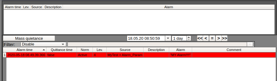

Добрый день,
Во всех промышленных средах визуализации ТП с которыми я работал блок активных тревог (нарушений) отображает активные нарушения и неактивные ещё неквитированные нарушения. Возможно ли добавить опцию в виджет alarmsAct, чтобы нарушения не выгружались пока они не будут квитированы персоналом? Это позволит не пропустить нарушения с очень малым временем активного состояния.

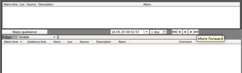

Что касается виджета alarmsSt, обнаружил крайне неспецифическую его работу. На первом скрине изображена реакция OpenSCADA на нарушение в активированном состоянии. При переходе в неактивное состояние в виджете alarmsSt ничего не меняется (второй скрин). При нажатии кнопки "More forward" содержимое виджета опустошается и при этом даже не требуется квитировать нарушение. Можете объяснить логику работы виджета?
Что в OpenSCADA встроено в інтерфейс, читаем документацию и не бредим сходу тут про "всех"!
Что не функция данного виджета и не в тему "Проект" вообще!
Что не даёт логику изучить из исходника, если документацию читать лень?! Это OpenSource!
И да, у меня он все заявленные функции выполняет во многих проектах!

Роман, с Вашей манерой общения на форуме я знаком и не стал бы создавать новую тему, если бы у меня оставались другие решения (документацию перечитывал по многу раз в надежде найти необходимые зацепки, не исключаю, что мне не хватает интеллекта понять прописные истины там).
В OpenSCADA я нашёл для себя богатый функционал, который легко реализовать в проекте с последующей наглядной и прозрачной отладкой - это выделяет Ваш Проект на фоне "всех". Краеугольным моментом остаётся обработка нарушений, который не даёт мне переориентироваться на OpenSCADA. Повторюсь: со всем необходимым мне функционалом я разобрался и для развёртывания моих примитивных проектов не хватает только обработки нарушений.
Долго искал где создать данную тему, пришлось читать все темы по форуму. У меня же просьба добавить функционал к виджету (опциональный, отключаемый). Хочется участвовать в развитии проекта.:)
Я не программист, а инженер. В исходниках разбираюсь ну ооочень плохо. Проверял на примере АГЛКС, птицефабрики (я действительно убил много часов на поиск необходимого мне функционала) - в последнем реализовано мигание параметров с нарушениями до тех пор, пока их не квитируют. Но меня всё же интересует динамическое отображение всех активных и неактивных неквитированных нарушений на любом из виджетов.
Роман, не поленитесь посмотреть скрины, alarmsSt действительно работает некорректно. При всём уважении.

Игнорирование допускаю, НО:
1. В той же документации, на которую Вы ссылаетесь, есть упоминание на право одного единственного глупого вопроса. Объясните мне, убогому, как в OpenSCADA реализовать информирование дежурного персонала о кратковременных нарушениях? Вопрос всем гуру форума.
2. На втором скрине в виджете alarmsSt указывается статус Active в то время как виджет alarmsAct подтверждает, что нарушение уже не активно. Неужели и это "так и должно быть"?
