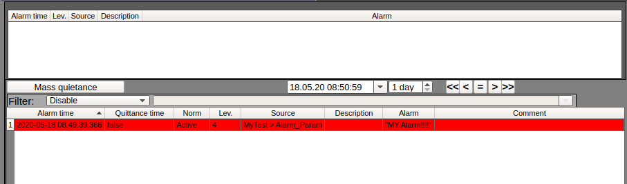

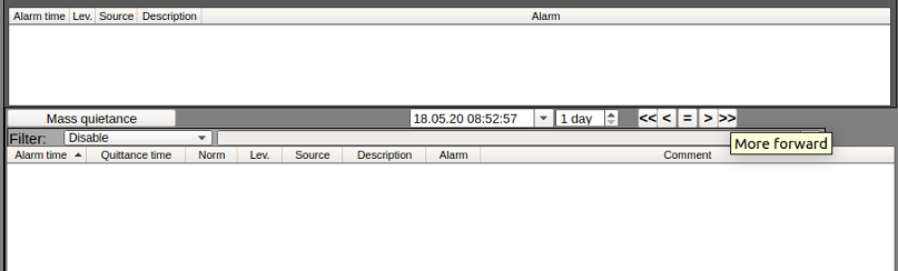

Что касается виджета alarmsSt, обнаружил крайне неспецифическую его работу. На первом скрине изображена реакция OpenSCADA на нарушение в активированном состоянии. При переходе в неактивное состояние в виджете alarmsSt ничего не меняется (второй скрин). При нажатии кнопки "More forward" содержимое виджета опустошается и при этом даже не требуется квитировать нарушение. Можете объяснить логику работы виджета?

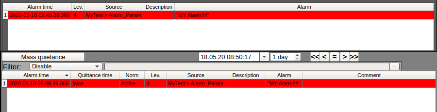

2. На втором скрине в виджете alarmsSt указывается статус Active в то время как виджет alarmsAct подтверждает, что нарушение уже не активно. Неужели и это "так и должно быть"?
