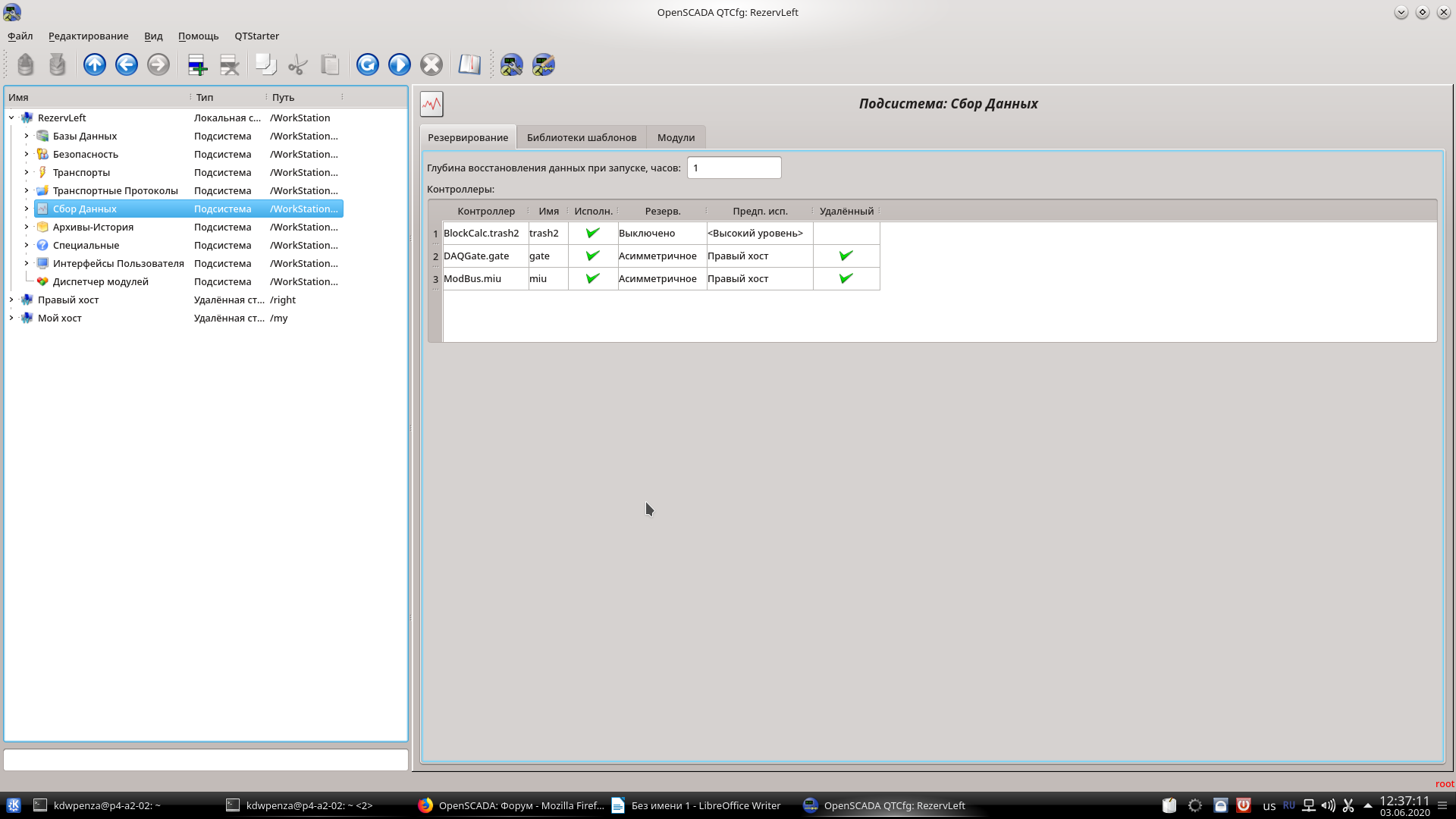

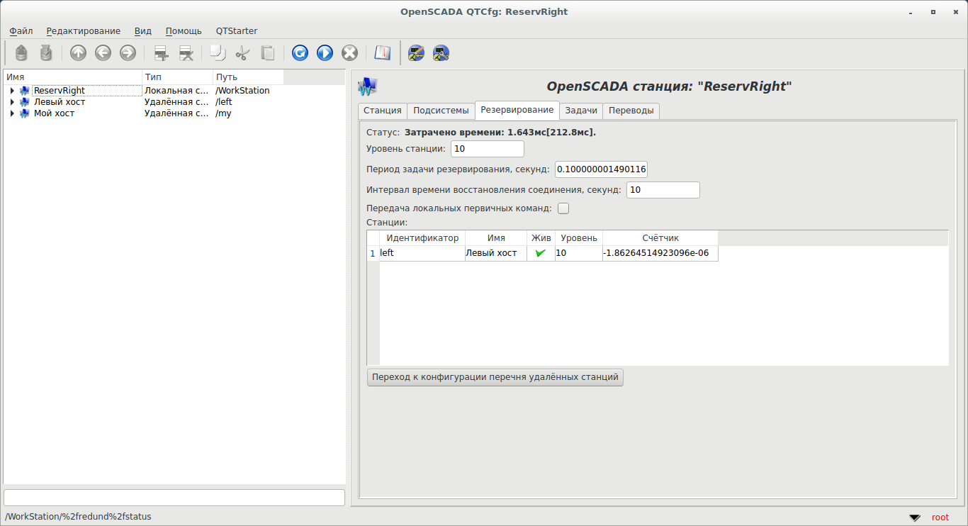

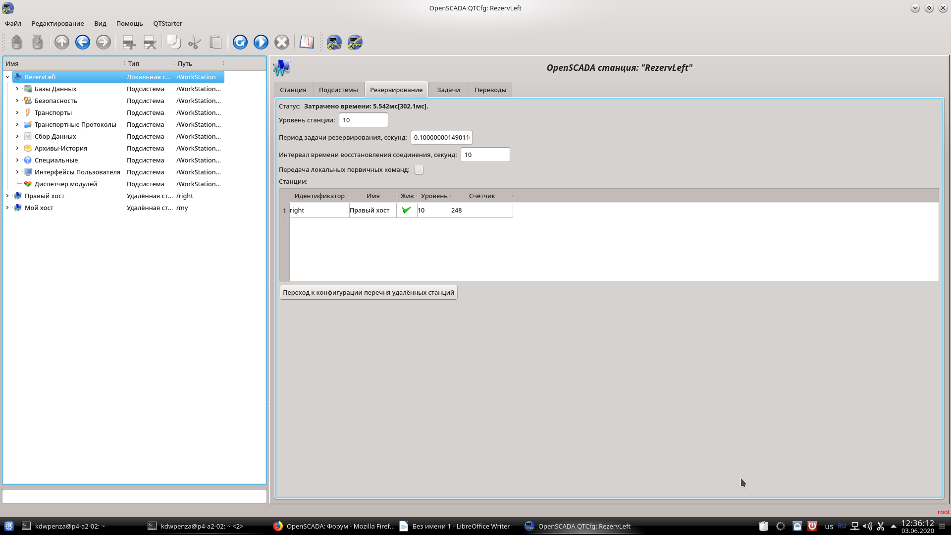

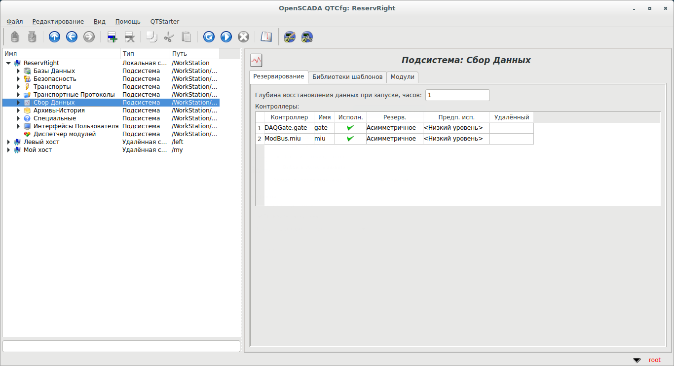

Добрый день!
Имеется в наличии две рабочие станции, на обоих установлена OpenSCADA 0.9.1
Пытаемся настроить на них горизонтальное резервирование (обе станции одного уровня):
1) На первой станции (она считается резервной):
2) На второй станции (основная станция):
Только при таких настройках первая станция находится в режиме удаленной.
Резервная(первая) станция получает данные с основной, что-бы исключить двойной опрос контроллеров подключенных к системе.
Всё работает корректно до того момента , когда начинаем тестировать физический обрыв канала связи.
При отключении второй(основной) станции от сети, сбор данных с контролеров начинает вести резервная станция и после восстановления связи с основной происходит переключение сбора на неё

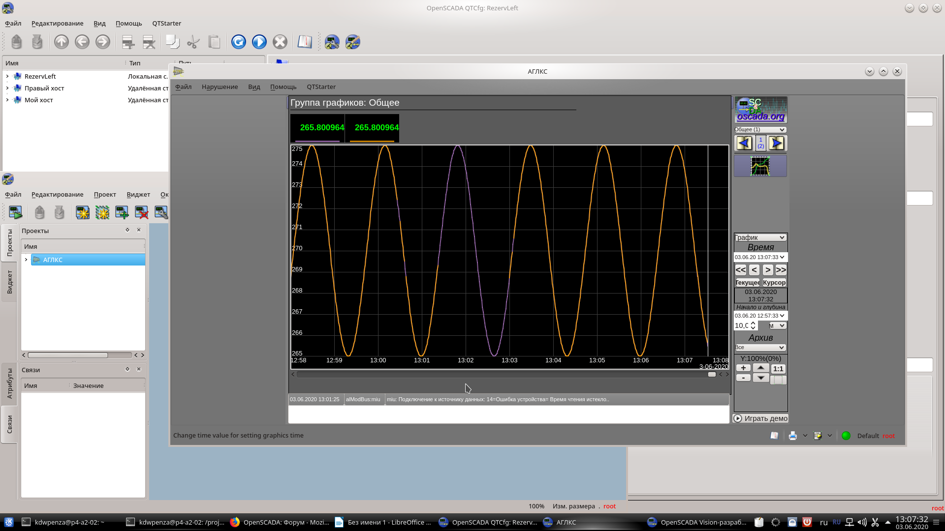

и восстановление всех данных с резервной станции за время простоя. Но если разорвать связь на резервной станции,
то данные после восстановления связи не синхронизируются(Pic005.png - желтым отображаются данные с DAQGate, которые не синхронизируются)!!!
Может кто-нибудь уже сталкивался с подобной проблемой?
Заранее большое спасибо.
С уважением, Дмитрий Кузнецов.
Сообщение создано: 03. 06. 2020 [14:42]
Сообщения: 3797
Документацию читаем внимательно!
Станция не "считается" основной, а есть таковой с большим приоритетом.
Период 0.1 секунда, зачем так часто?
8084
