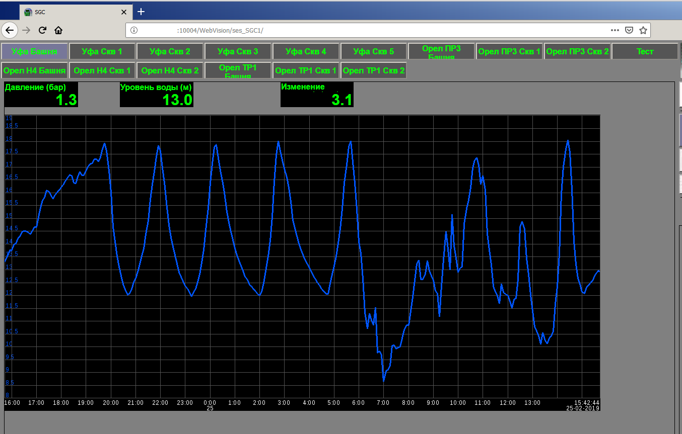

Столкнулся со следующей проблемой. При просмотре графика на web интерфейсе наблюдаю вместо сплошной линии графика прерывистую пунктирную линию (прикладываю скриншот с графиком 1). Сначала я подумал, что проблема в нестабильном получении данных, что приводит к пустым интервалам, но тот же самый график в интерфейсе QT выглядит нормально (прикладываю скриншот графика 2). Тогда я подумал, что проблема в значениях параметров отображения графика, которые не совсем сочетаются с web представлением, но графики с других объектов в этом же виджете отображаются нормально (прикладываю скриншот графика 3). К сожалению негу понять причину разрывов в графике при отображении его на web странице. Подскажите пожалуйста в чем может быть ошибка?

Нигде нет и никогда не было такого, да и формируются графики почти одинаково для Web и Qt.
Разве только система в корень перегружена, чего я не допускаю никогда, смотрим демонстрационные Web-интерфейсы где всё нормально даже сейчас при сборке и несколько сдавшем DDoS.

Получал подобные графики (хотя, не помню, то ли только в web, то ли в qt тоже) при поврежденных архивах на ФС.

Спасибо IrmIngeneer за наводку. Я попробовал к тому же самому виджету подключить архив с данными от другого объекта и график отобразился нормально. То есть проблема не в виджете или его настройках, а в архиве с данными. После этого пробовал менять параметры архивов в том числе удалял архивы с данными и создавал аналогичные заново. В результате этих экспериментов графики теперь отображаются нормально как в Qt, так и в web (смотри приложенный скриншот graph), но к сожалению я не знаю какие именно манипуляции позволили решить проблему. Возможно решение в том, что я установил для архивов параметр "Filling the passage points with the last value" (смотри приложенный скриншот Archiv). Так что если у кого-то будет аналогичная проблема, то имейте в виду.

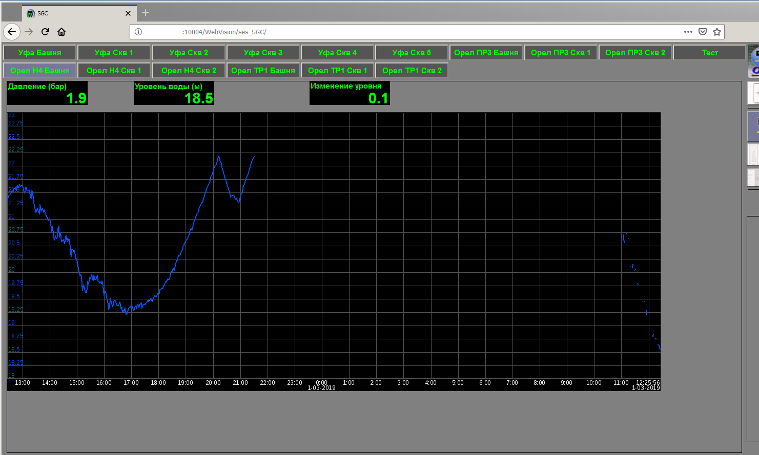

Ночью сервер был перезагружен и к сожалению проблема вернулась. Возможно я не сохранил какие-то изменения в настройках. Теперь придется опять экспериментировать с настройками в поиске сочетания приводящего к нормальному отображению графика.

Очень полезна бывает вкладка "Архивы-История" -> "Архив значений" -> "Архиваторы". Обратите внимание, что архивы разных архиваторов (например, 1 сек и 1 час) должны быть в разных каталогах.
