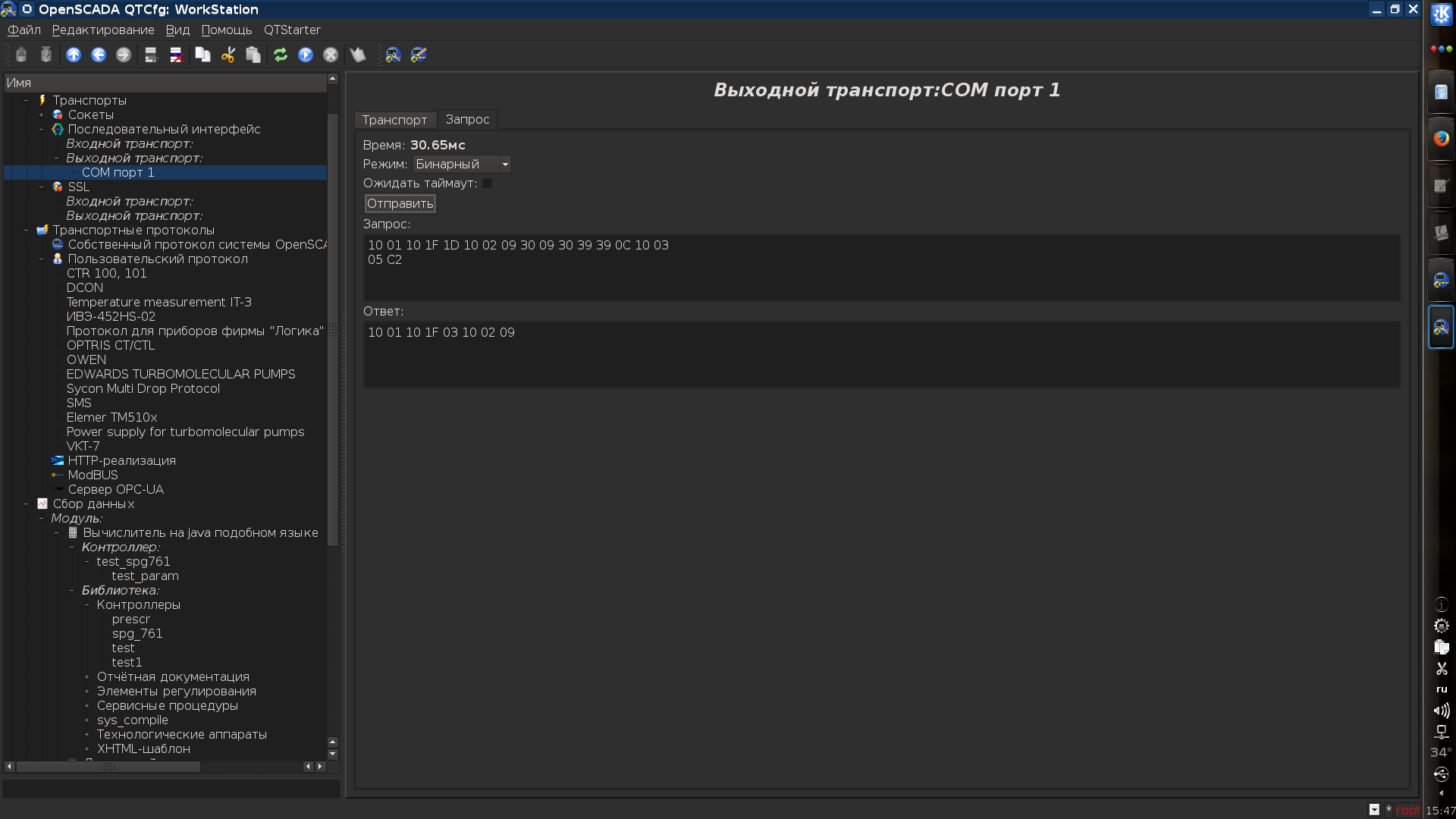

Здравствуйте, форумчане, пытаюсь создать пользовательский протокол для опроса Логика спг 761.2 с самим протоколом разобрался, а какой тип контроллера необходимо создать для опроса по пользовательскому протоколу. И как назначить контроллеру протокол.

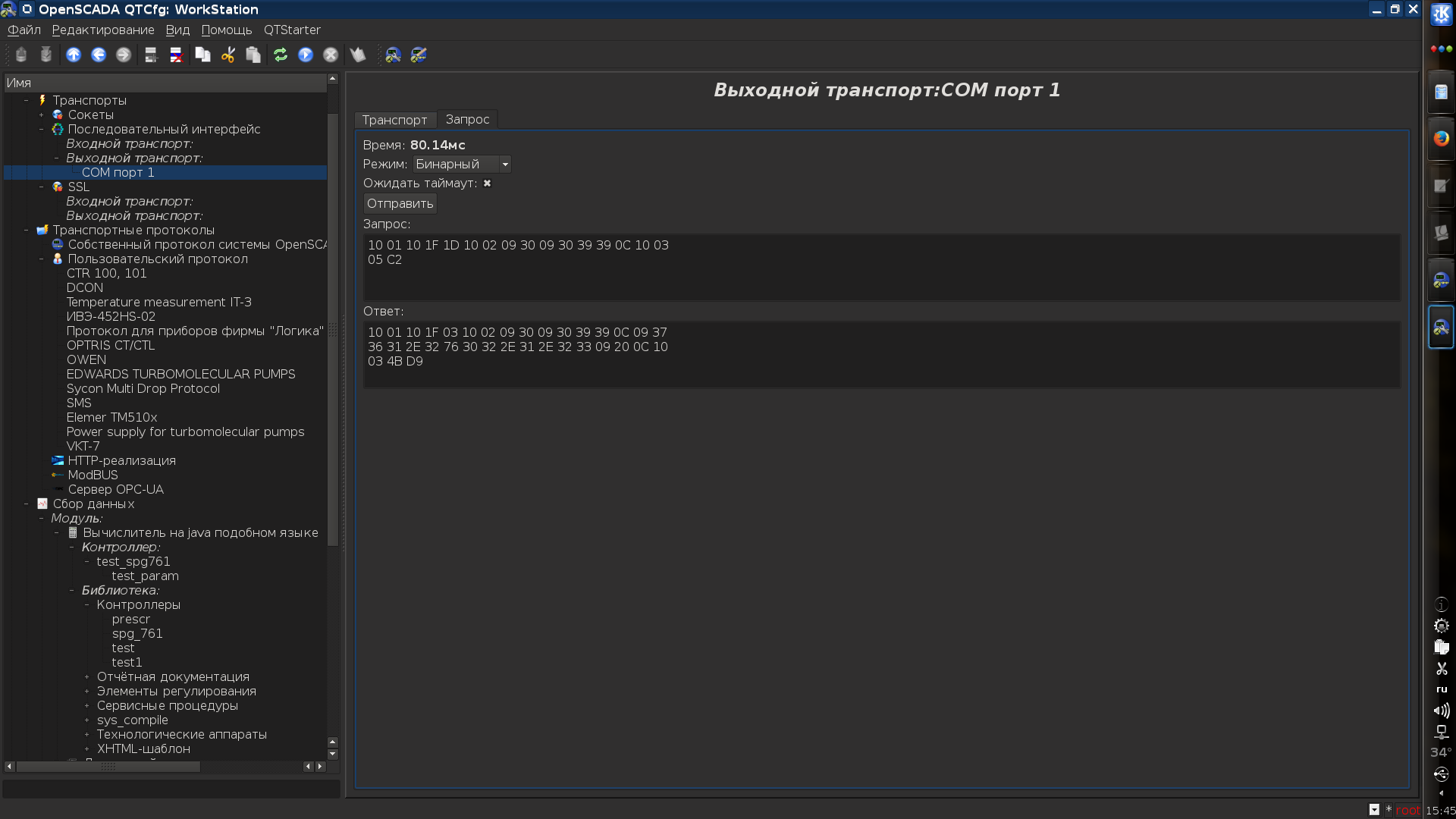

Спасибо за подсказку, с контроллером разобрался. Возникла другая проблема - при опросе через контроллер JavaLikeCalc последовательный интерфейс похоже не ждет таймаут, и байты доходят не все. как програмно поставить галочку "Ожидать таймаут".
Сообщение создано: 11. 08. 2016 [15:47]
Сообщения: 3799
Куча примеров тут!
