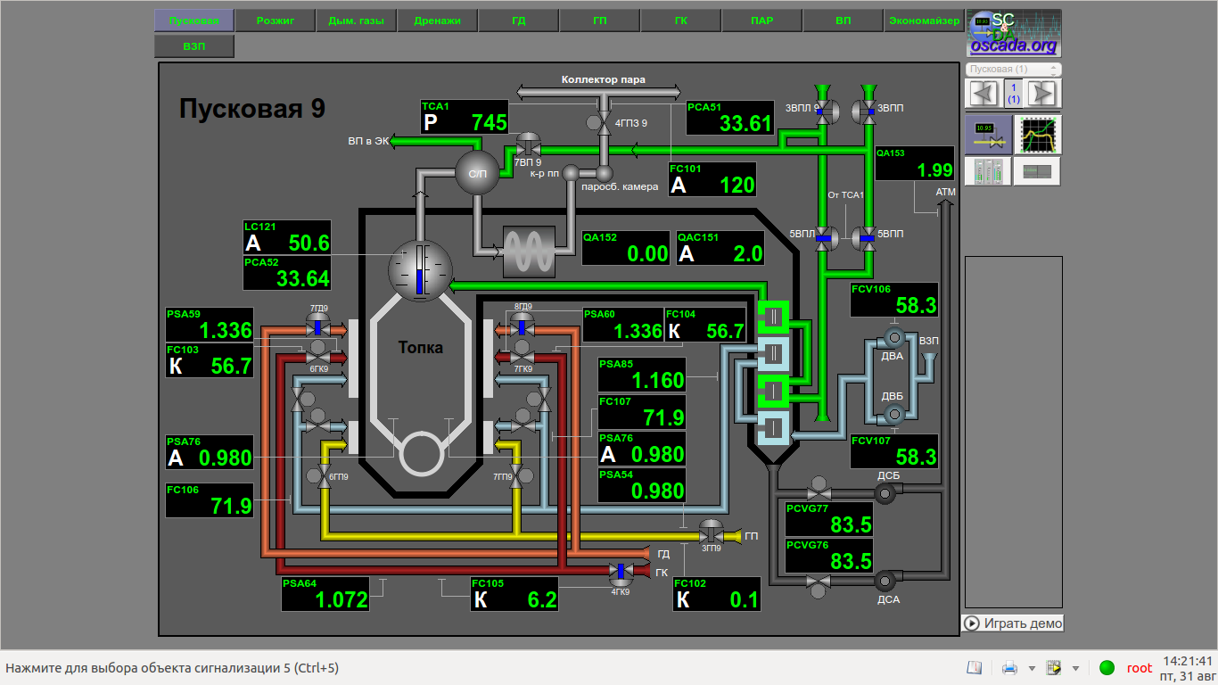

Демо-проект Бойлер запускается в полноэкранном режиме - очень полезно.
Но я, к сожалению, не могу понять - как в таком случае вызвать Конфигуратор или Рабочий пользовательский интерфейс.
Документацию читал, но где-то этот момент пропустил. Где?

"arcsin" wrote:
логинишься в скаде root/openscada, далее появляется верхнее меню. QtStarter->Конфигуратор
Этот вопрос задавал JackMas [url=]http://oscada.org/ru/forum/posts/vnedrenie_i_razrabotka_v_openscada/vopros_po_knopkam/[/url]
Не появляется - см.(снимок_1).

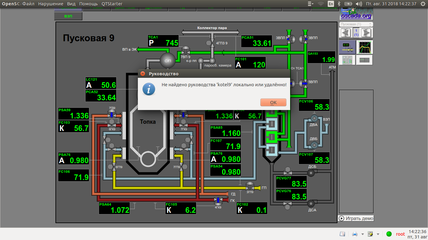

Но потыкав мышем и в кнопки получилось следующее - см.(снимок_2)
Это так и должно быть?

"khan21" wrote:
Этот вопрос давно в FAQ — первичном документе документации, которую Вы типа читали!
Вопросы к криво меню Unity, старых версий Ubuntu или отключайте это кривое поведение.
