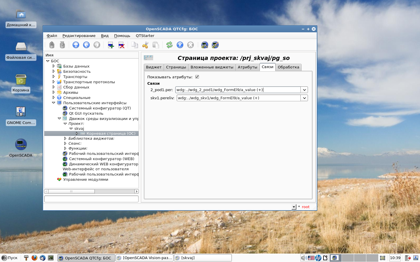

Здравствуйте. Пробовал передать из одного виджета в другой параметр. но результат отрицательный, видно где то еще есть недопонимание. связи везде полные. скада 0.8. последняя, линукс 12.3. В обработке пишу skv1.pereliv = 2_pod1.per результат ошибка.

P.S. Со скрина ничего не понятно и ни про какие ошибки там ничего не говорит! Кроме того почему через QTCfg?
P.P.S: OpenSCADA LTS 0.8.0.8: Установил связь "infoW.test: wdg:../wdg_play/a_name (+)" — связь работает!

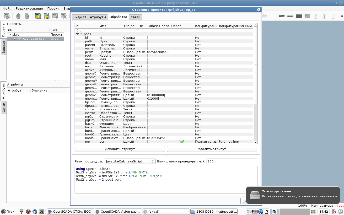

при исполнении проекта если написана строка присвоения skv1.pereliv = 2_pod1.per главная страница престают работать те функции которые на ней прописаны и работали до этого. из этого и вывод о ошибке. На счет всех линуксов я вроде и не обобщал и указал то с чем не получен результат. Задача простая из одного виджета нужно прочитать значение чекбокса и предать его значение в другие виджеты проекта.
пытался еще так. Есть корневая страница с вложенными виджетами на корневой странице текстовое поле куда можно вывести значение, в проекте через построитель выражений подключаю элемент который нужно опросить, линк говорит(+), в обработке корневой страницы пишу text_arg0val = 2_pod1_per; ставлю галку в чекбокс и в текстовом поле и изменения отсутствуют.

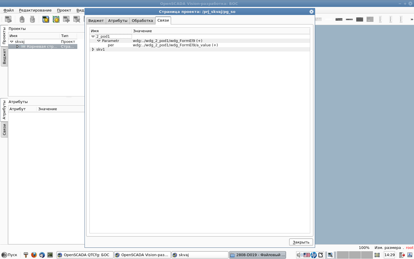

Сообщение создано: 17. 09. 2013 [11:45]

и еще один скрин
Так и посмотрите в консоль или архив сообщений, что там за ошибка, а то получается как вилами по воде!
Ну да, только указали версию к абстрактному дистрибутиву Linux, а телепаты пусть вспоминают какие дистрибутивы с такой есть?! :)
И у меня она работает!
P.S. Скрины опять ни о чём и ошибки не отображают! Хотя вот в скрипте как минимум одна ошибка есть. Не могут символы переменных начинаться с числа иначе — ошибка компиляции. Открываем протокол сообщений и изучаем!

Теперь и у меня все работает, разобрался. Правда теперь не понятно как исправить свой старый косяк с именем виджета 2_pod1 мало того, что он в реальном проекте, так и еще имеет кучу наслеователей. На пока одну связь пришлось сделать "с заднего крыльца". Но проект развивается и похоже что то надо делать. Пол проекта переделывать совсем не хочется.
