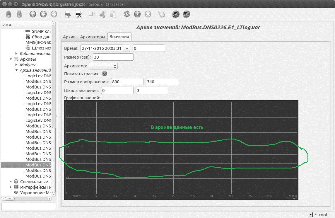

Уложил данные в архив. (см. Рис2).

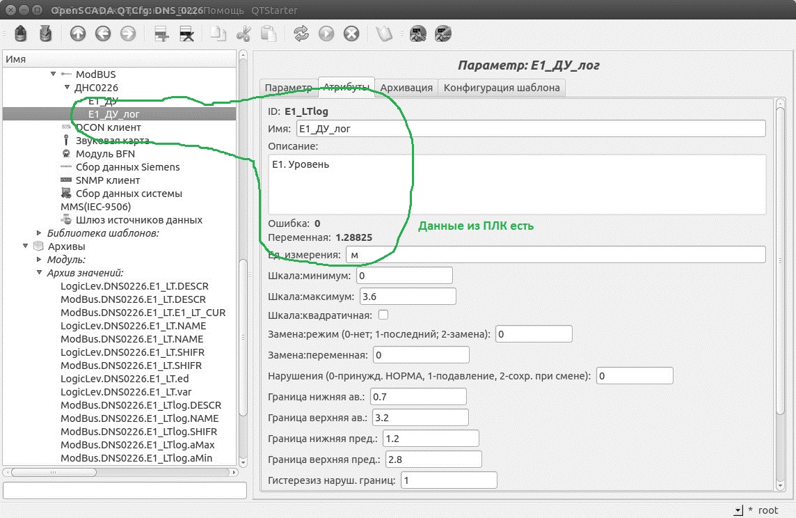

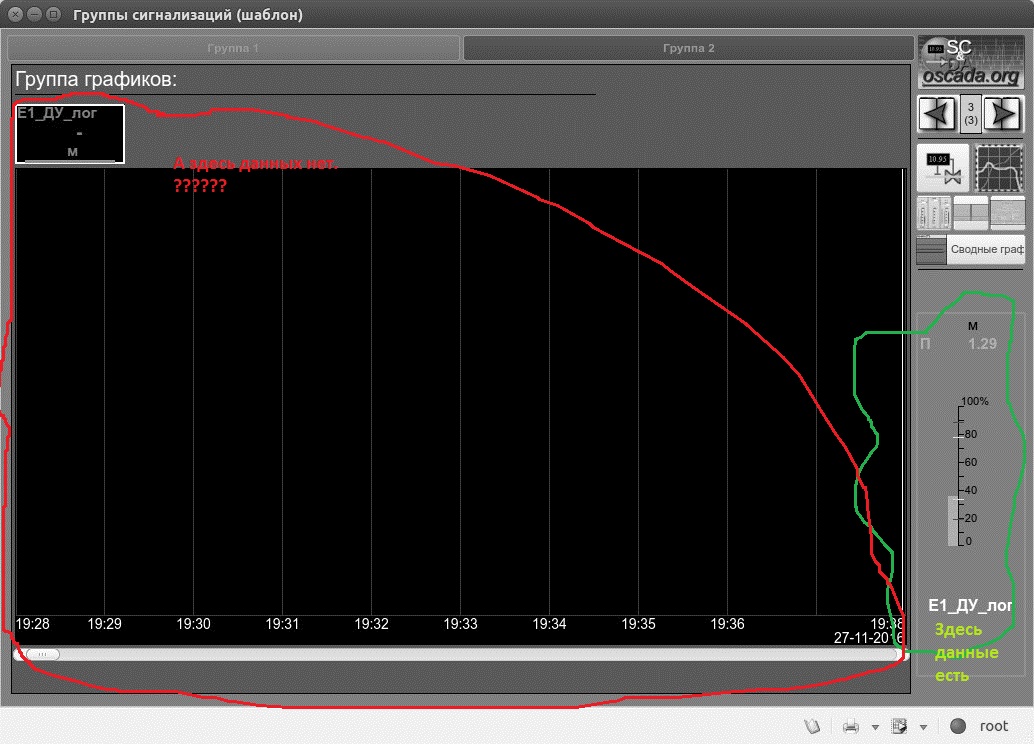

На Барграфе справа внизу данные есть. Так как параметр типизированный - цветом отображает нарушение уставок (границ). (Значение параметра менялось из ПЛК.)
А вот графика я не могу никак получить, и в левом верхнем углу данных также нет. (см Рис3)

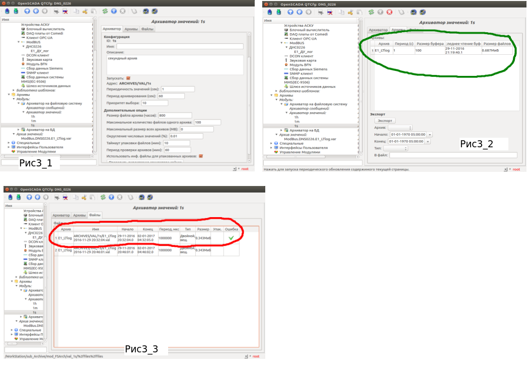

Создал архиваторы на файловую систему 1s, 1m, 1h. В каталоге ARCHIVES\VAL моего проекта появились каталоги 1s, 2m, 1h с файлами *.val.
На вкладке "Архивы" Архиватора значений появился архив, на который, как я понимаю, архиватор и ссылается. Время последнего чтения архива меняется.

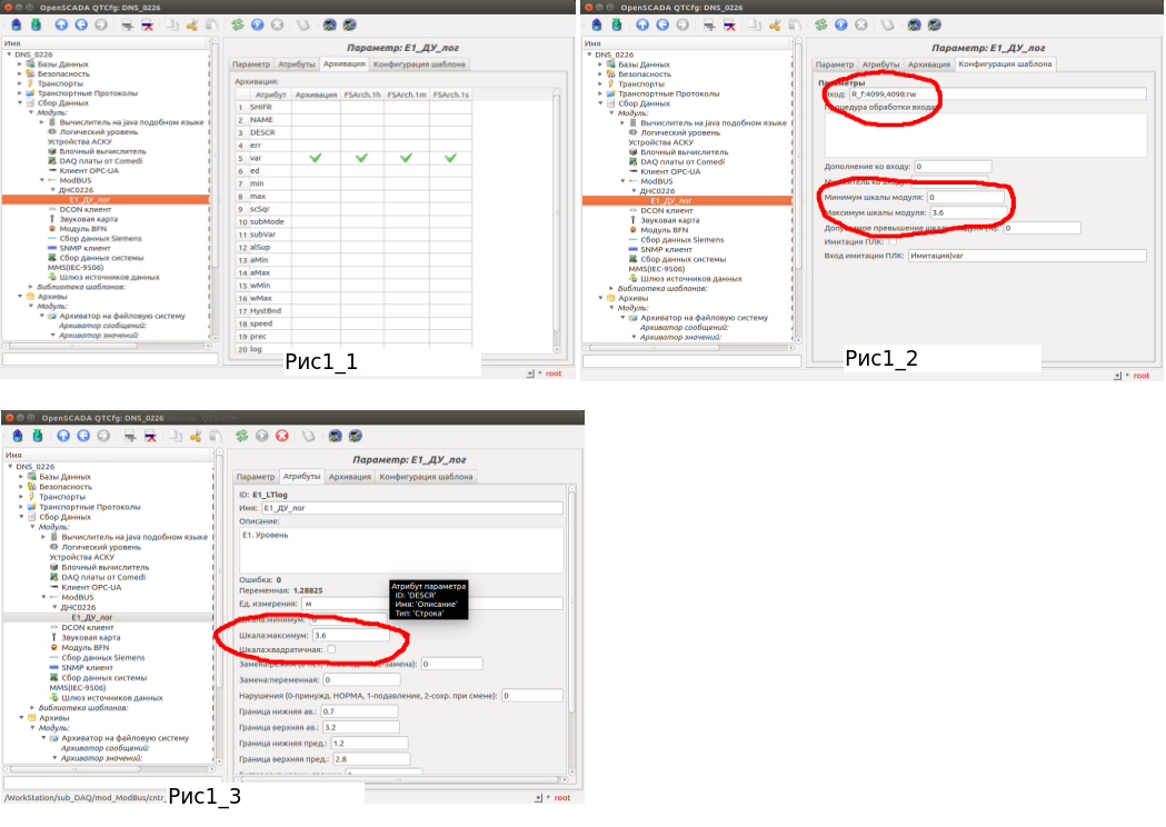

Разобрал "по косточкам". Переписал заново (2раза). Грабли те же - нет графика.
Рис1_1 - архивация включена.
Рис1_2 и Рис1_3 - красным выделено то, в чём я сомневаюсь.
Рис2_1 - архив (? или это буфер архива ?) создан.
Рис2_2 - и запущены архиваторы.
Рис2_3 - значения ложатся.
Рис3_1 - архиваторы созданы (разница в Периодичности значений).
Рис3_2 - время последнего чтения буфера меняется.
Рис3_3 - файлы архивов созданы. Ошибка - это мой эксперимент. При запущеной OPENSCADA удалил папку ARCHIVES/VAL/1s. Через некоторое время папка была создана автоматически, как и файл архива.

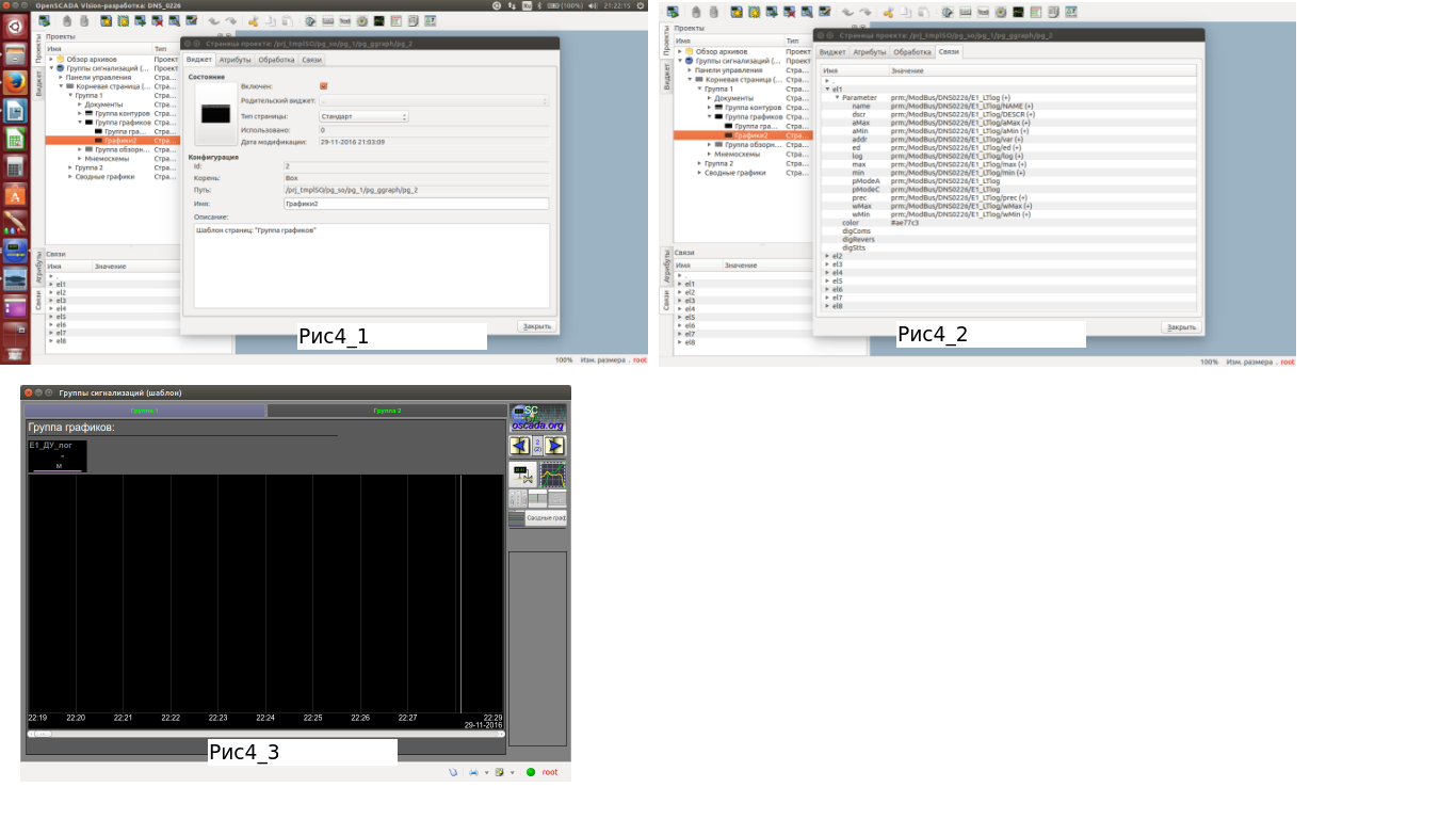

Рис4_1 - Создаём Графики2.
Рис4_2 - связываем с параметром.
Рис4_3 - И снова - здорово, нет графика.
