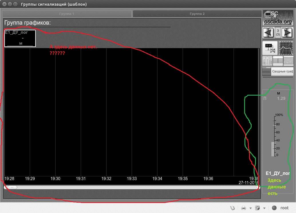

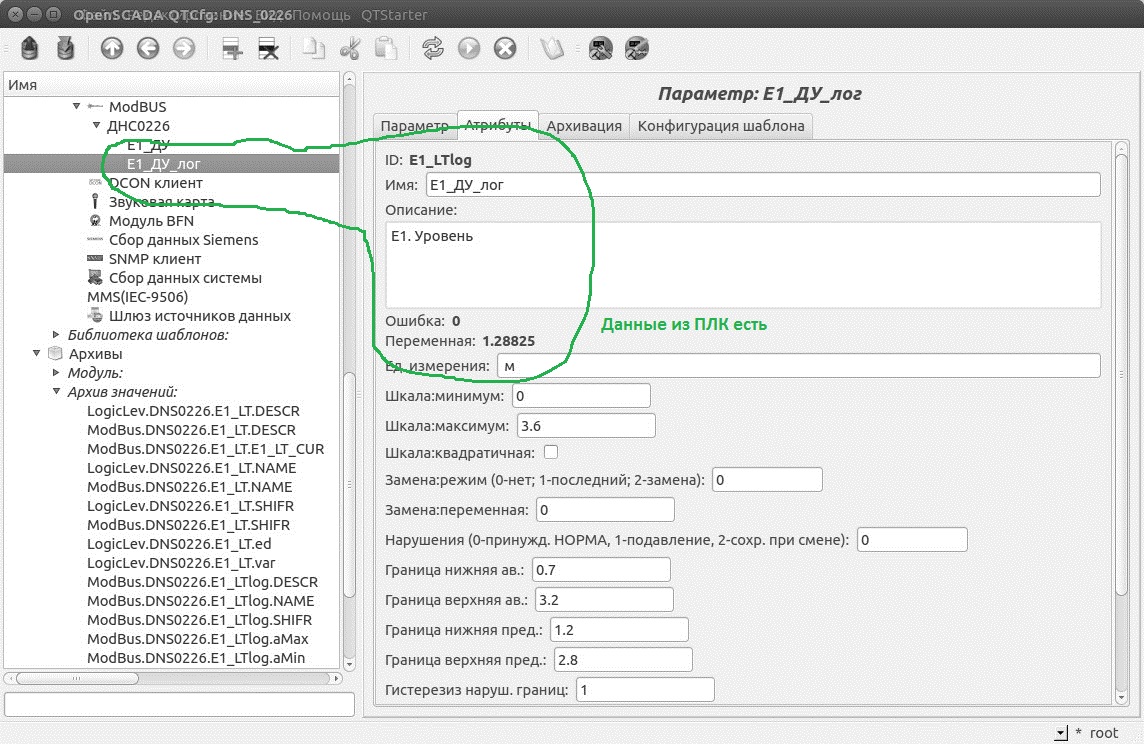

В разделе "Сбор данных\Модуль\ModBUS" создал контроллер, добавил параметр.
Данные из ПЛК беру обработанные (из HOLDING REGs), поэтому без Логического уровня. "Параметр\Состояние" - logic + "Шаблон параметра" - base.anUnif.
Данные из ПЛК получил - см. рис1.
Уложил данные в архив. (см. Рис2).
В "Группы сигнализаций" создал График, установил Связи, Запустил на исполнение.
Вот теперь вопрос.
На Барграфе справа внизу данные есть. Так как параметр типизированный - цветом отображает нарушение уставок (границ). (Значение параметра менялось из ПЛК.)
А вот графика я не могу никак получить, и в левом верхнем углу данных также нет. (см Рис3)
Подскажите - в чём дела вопрос???.
Сообщение создано: 28. 11. 2016 [12:07]
Сообщения: 3799
Это в буфере архива.
Параметр реально не архивируется ни одним из архиваторов, следовательно в архиве данных только из буфера размером на 100 секунд.

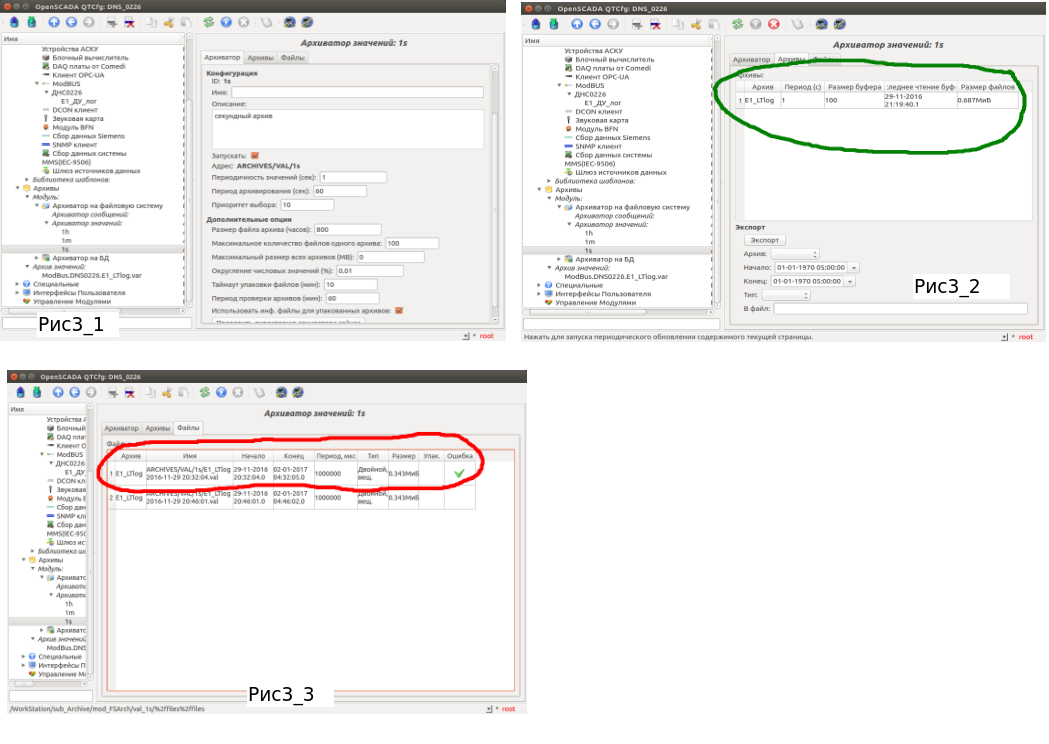

Создал архиваторы на файловую систему 1s, 1m, 1h. В каталоге ARCHIVES\VAL моего проекта появились каталоги 1s, 2m, 1h с файлами *.val.
На вкладке "Архивы" Архиватора значений появился архив, на который, как я понимаю, архиватор и ссылается. Время последнего чтения архива меняется.
Но график так и не получилось вывести.
Попробую порыться в АГЛКС.
? При вводе адреса архиватора путь ARCHIVES/VAL предлагается автоматически, а сам архиватор (н.п. "/1s") я вводил вручную. ? Это правильно??

Сообщение создано: 29. 11. 2016 [08:27]
Сообщения: 3799
А включить туда этот параметр? И вообще там есть вся информация о расположении по архиваторам и диапазоне архива!
С этого и нужно начинать!
Правильно.

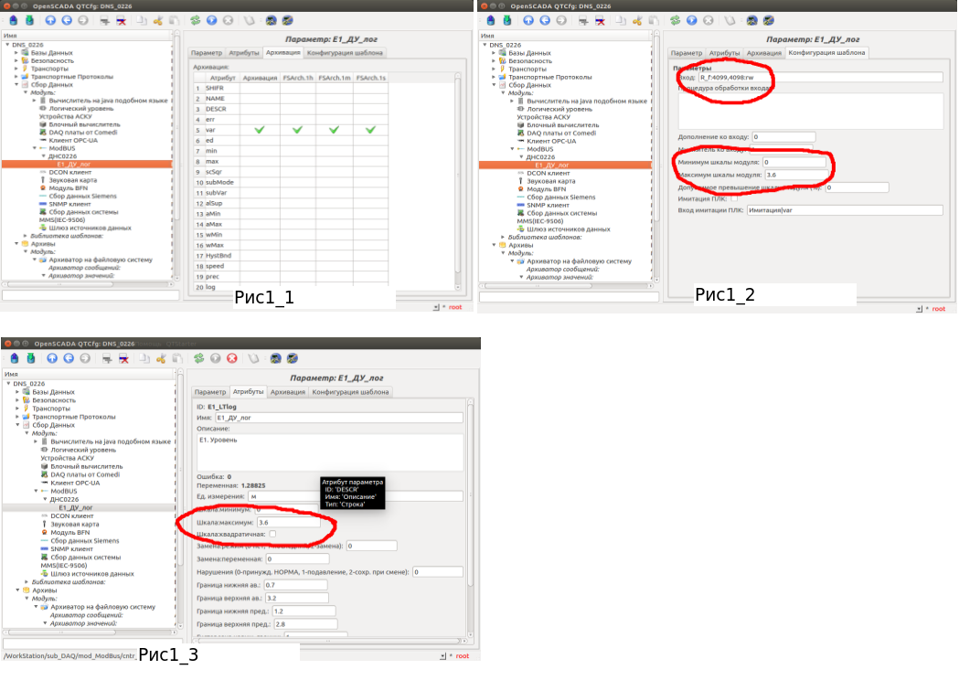

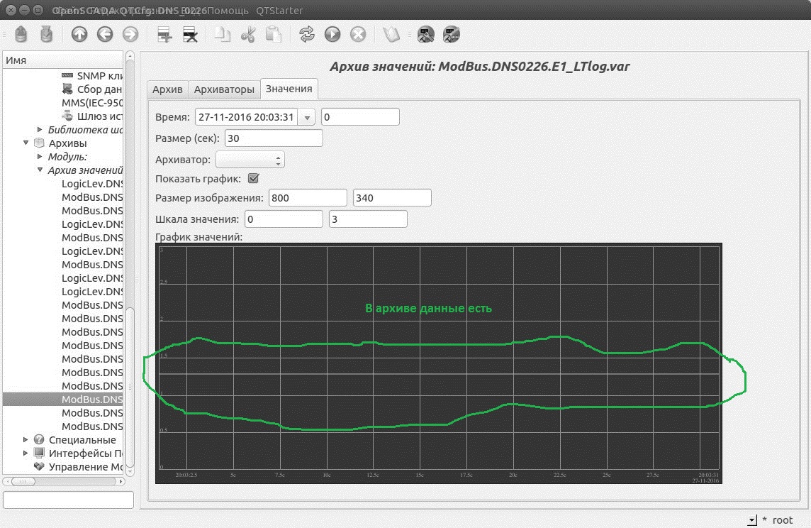

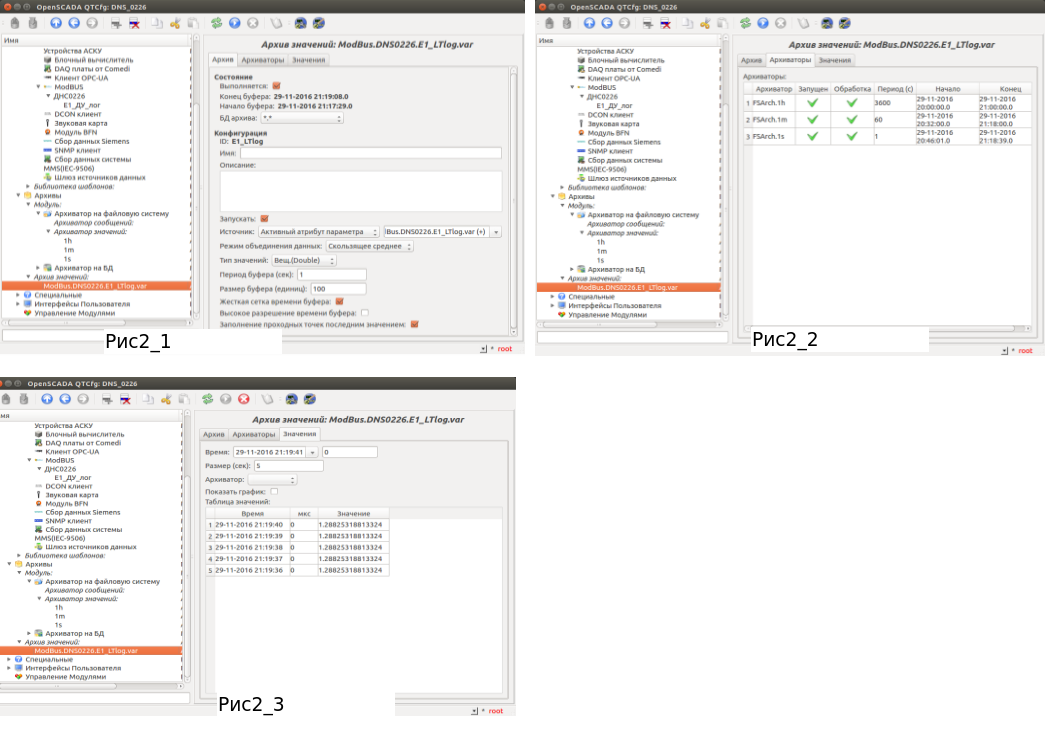

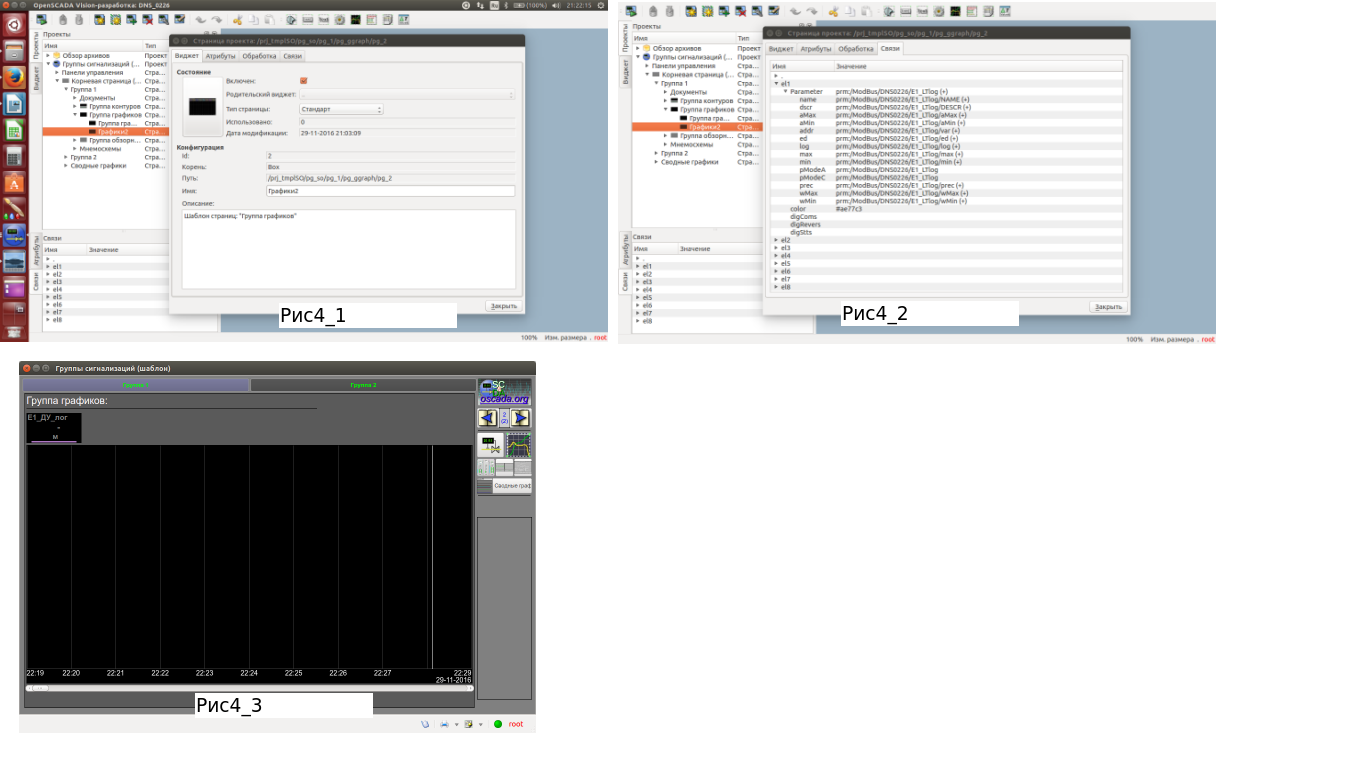

Разобрал "по косточкам". Переписал заново (2раза). Грабли те же - нет графика.
Рис1_1 - архивация включена.
Рис1_2 и Рис1_3 - красным выделено то, в чём я сомневаюсь.
Рис2_1 - архив (? или это буфер архива ?) создан.
Рис2_2 - и запущены архиваторы.
Рис2_3 - значения ложатся.
Рис3_1 - архиваторы созданы (разница в Периодичности значений).
Рис3_2 - время последнего чтения буфера меняется.
Рис3_3 - файлы архивов созданы. Ошибка - это мой эксперимент. При запущеной OPENSCADA удалил папку ARCHIVES/VAL/1s. Через некоторое время папка была создана автоматически, как и файл архива.
Рис4_1 - Создаём Графики2.
Рис4_2 - связываем с параметром.
Рис4_3 - И снова - здорово, нет графика.
Вроде бы всё понятно и прозрачно, но...

Сообщение создано: 05. 12. 2016 [17:57]
khan21
Андрей Ханжин
Зарегистрирован(а) с: 17.09.2013
Сообщения: 19
Всё заработало.
1. Очень помог совет Романа - "Параметр реально не архивируется ни одним из архиваторов, следовательно в архиве данных только из буфера размером на 100 секунд. ". После чего начало приходить понимание терминов и определений. Спасибо.
2. Создал новый проект. Всё заработало "с ходу". К сожалению, неправильный проект удалил, а надо было сравнить и разобраться.
3. Поступлю по совету Антона Петрова.
Вероятно, тему можно закрыть.
Всем спасибо.
