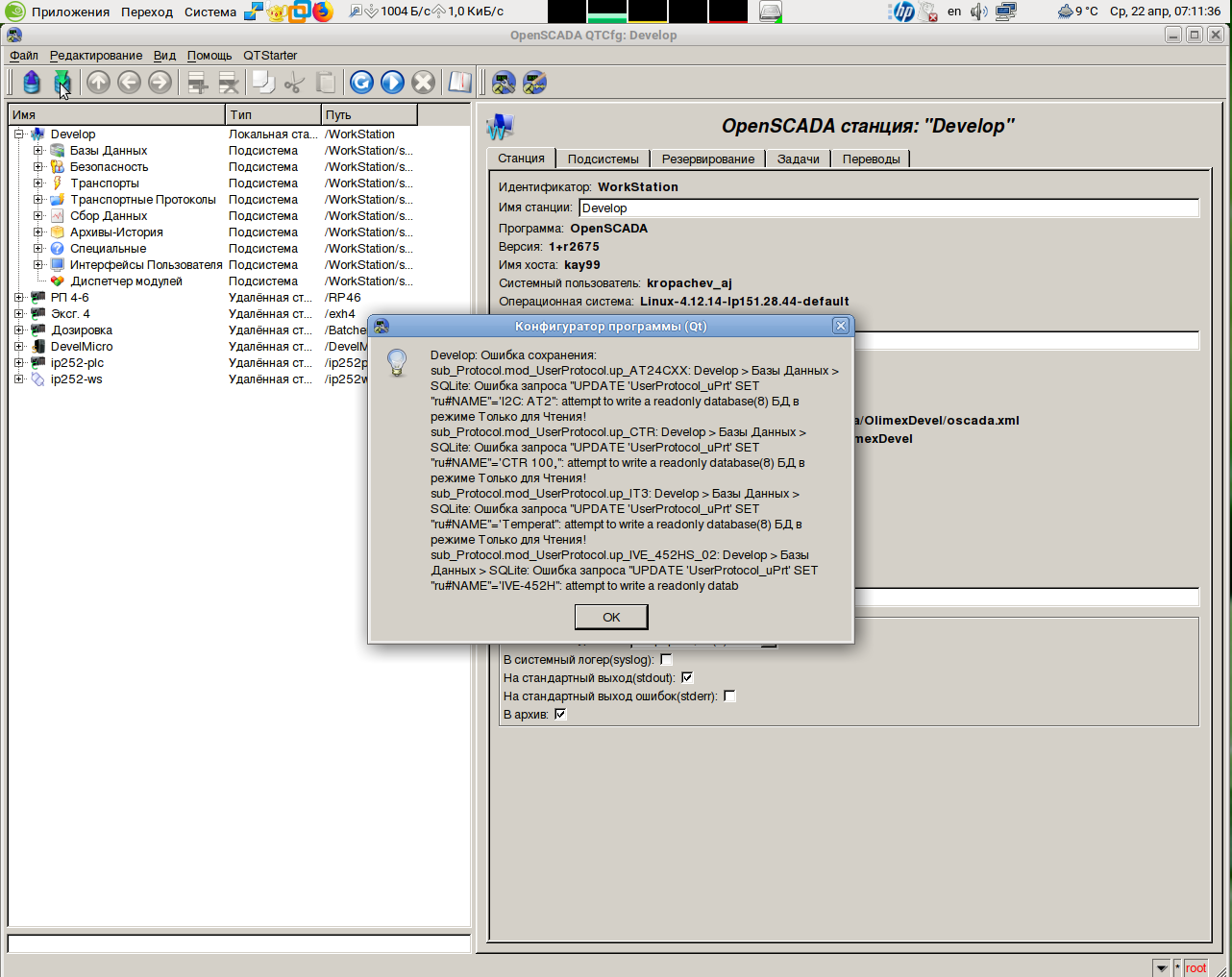

После обновления столкнулся вот с чем -
при попытке изменить "Рабочая БД"
с <cfg> на SQLite.GenDB (или наоборот)
вылетает предупреждение о попытке записи в ReadOnly DB (см. скриншот)
Теперь вопрос - останется ли такое поведение в дальнейшем ?
Если да, то жаль :-((
[Сообщение редактировалось 1 раз(а), в последний раз 22.04.2020 в 05:53.]
Снимок экрана в 2020-04-22 07-11-36.png (Тип файла: image/png, Размер: 214.58 килобайт) — 2290 загрузок
При чём тут обновление? Это типовое и задокументированное поведение с самого начала!
Рабочая БД — указывает на рабочую базу данных, а именно на хранилище, используемое для хранения основных данных программы, которым может быть и конфигурационный файл. Изменение этого поля отмечает все объекты программы как модифицированные, что позволяет сохранить или загрузить данные станции из указанного хранилища.
Т.е. маркируются модифицированными и библиотечные объекты, ReadOnly считается ошибкой конфигурации, а смена поля "Рабочая БД" это вообще не оперативная конфигурация и предусматривает завершение и запуск проекта OpenSCADA после такого, когда все признаки модификации обнуляются.
