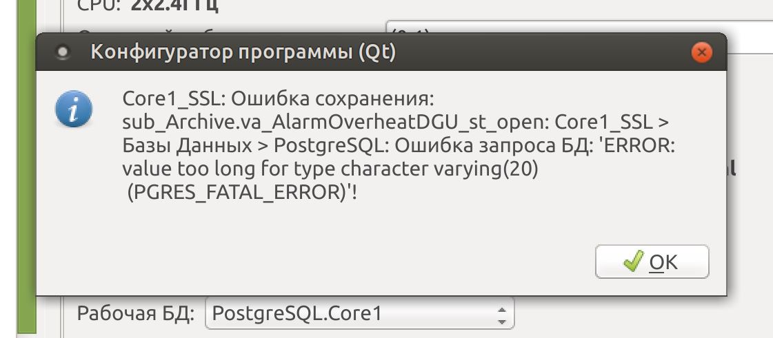

Добрый день, Роман.
Столкнулся с ограничением 20 символов при архивировании параметра. При создании ID руководствовался ограничением в 20 символов, но при настройке архивации имя поля БД формируется как параметр_атрибут, при этом само поле БД так-же ограничено 20 символов.
имя атрибута например "_st_open" это +8 символов, в итоге на ID параметра остается только 12 символов.
Планируется-ли в будущем расширить размер поля в БД ? Чтобы имя параметра и атрибута могло быть до 20 симоволов.
Давно, новости читать нужно и не обращаться ко мне тут персонально!
Старые таблицы не корректируются, новые создаються с нужным размером.

"новые создаються с нужным размером. " - спасибо!, да таблица была создана еще в старой версии.
