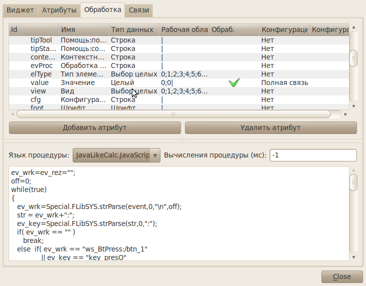

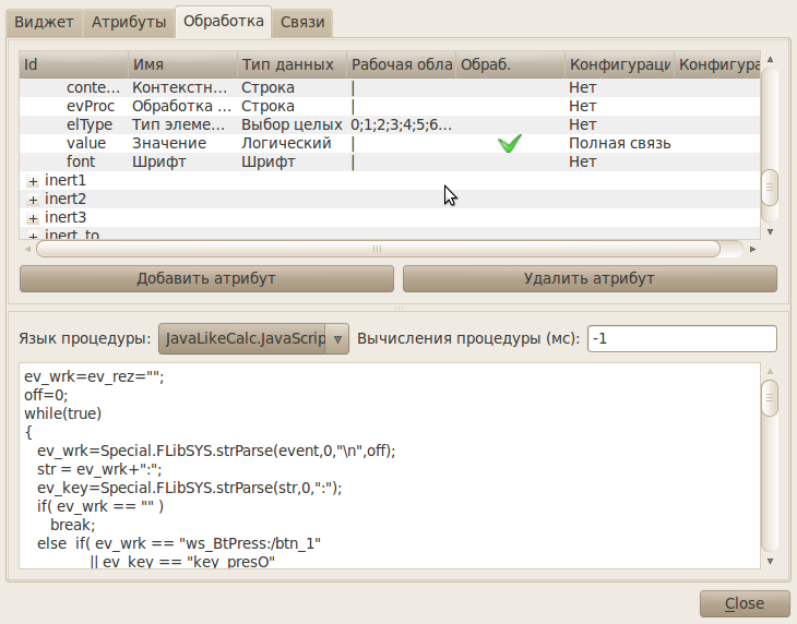

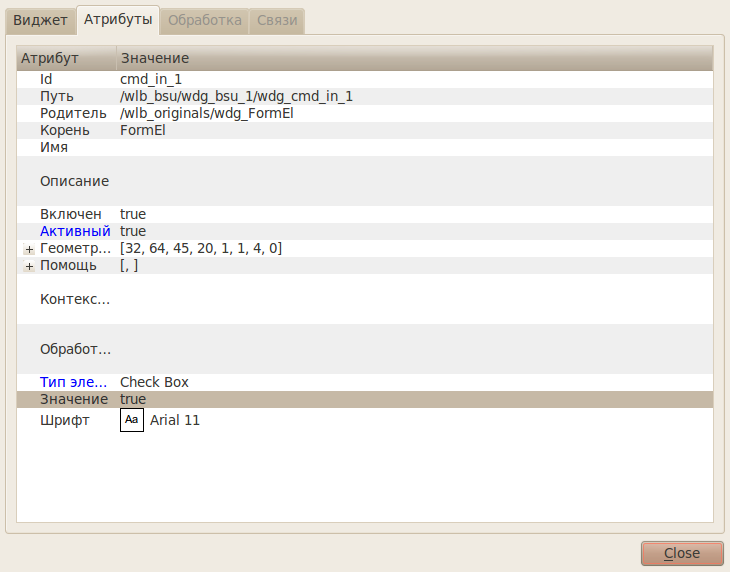

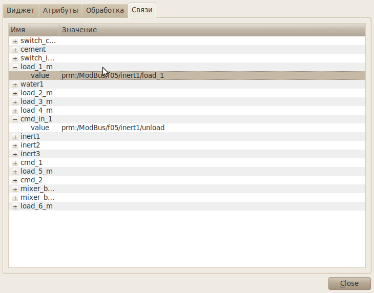

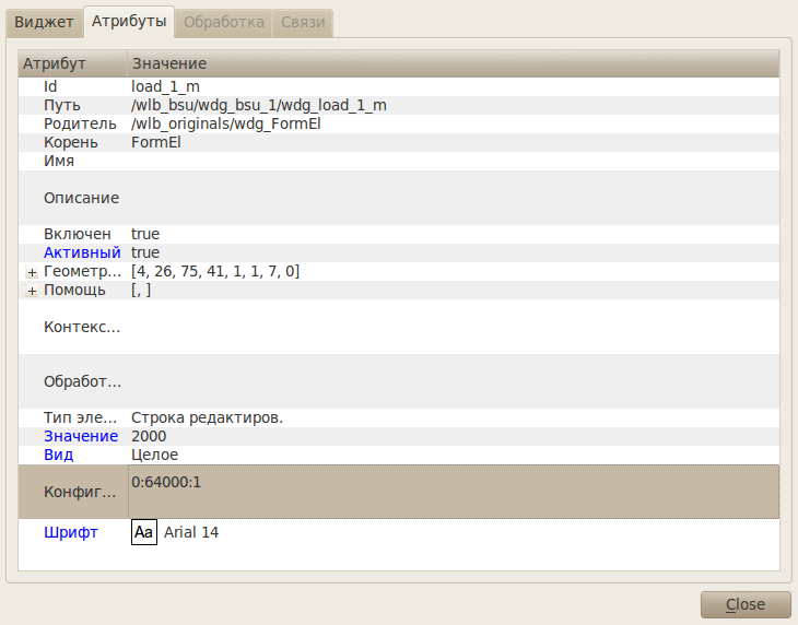

Я уже сконфигурировал контроллеры, создал логический уровень. И в контроллерах, и на логическом уровне я могу писать в поле ввода, в контроллер введенное число отправляется. Но когда я в СВУ создаю элемент формы, то оттуда число в контроллер не отправляется и в него число из контроллера не берется. При этом если тип поменять на логический и в привязке указать бит вместо регистра - этот бит в контроллер записывается. Это правда, отступление от первоночальной темы. По-моему это ошибка в программе. В доказательство привожу скриншоты. load_1_m - поле ввода "целое", cmd_in_1 - чекбокс.
Если приведете пример работы с регистрами из СВУ, буду очень благодарен.

Роман, я читал и быстрый старт и некоторые другие документы. И даже сделал в них две правки. Последняя - http://wiki.oscada.org/Doc/VCAEngine/revisions
Первоначально вопрос был как "правильно" сделать. Т.е. я видел два пути, но оба мне не нравились "по религиозным соображениям" icon_smile.gif, я спрашивал, есть ли еще какой способ, и если нет, то какой из двух предложенных лучше по мнению опытных товарищей.
Потом я заметил, что в СВУ вобще запись в регистры не работает, и отошел от темы.
Если нет времени, не отвечайте, пожалуйста. Если хотите предложить платную консультацию - предложите, я Ваше предложнеие рассмотрю. Спасибо.

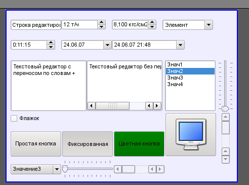

Это где Вы заметили?
В демонстрационном документе масса функций на этом построены. Что из них там не работает? Что в быстром старте не получилось? Диалог настройки ПИД-регулятора, а именно изменение коэффициентов, работает?
В качестве примера взял в проекте кадр теста элементов формы и привязал поле ввода целого числа на единственный атрибут на запись в тестовом контроллере ModBus.testTCP "prm:/ModBus/testTCP/test/reg3". Как результат всё прекрасно работает и число 12, на рисунке, я изменил из запущенного сеанса СВУ.
