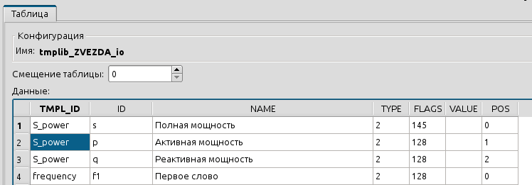

Задача:
сформировать таблицу параметров шаблона с помощью SQL запроса (не охота руками десятки строк молотить, когда все данные есть в таблице Excel)
Вопрос:
как формируется поле FLAGS ?
http://s017.radikal.ru/i420/1209/06/e72eb1306e61.png
Смотрим в исходники, раз уж структуру рабочих таблиц начали разбирать.
Так-же это можно пособирать из документа на внутреннее API:
http://wiki.oscada.org/Doc/API#h153-5
http://wiki.oscada.org/Doc/API#h143-8
http://wiki.oscada.org/Doc/API#h143-10
